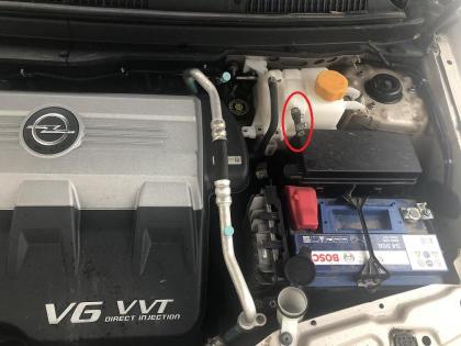

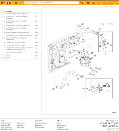

ВикторАлександрович Опубликовано 16 ноября, 2018 Жалоба Поделиться Опубликовано 16 ноября, 2018 Добрый день! Скажите, пожалуйста, куда должен идти патрубок расширительного бачка, обозначенный красной стрелкой.http://gmsklad.ru/catalog/opel/ANTARA/30401 1 Ссылка на комментарий

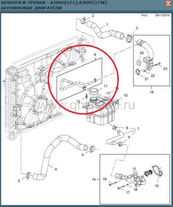

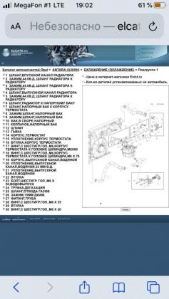

Rubis Опубликовано 31 октября, 2019 Жалоба Поделиться Опубликовано 31 октября, 2019 Добрый день, Антароводы. Помогите пожалуйста. Приобрёл Антару 2012 V6 3.0 Cosmo.Открыл капот и увидел чудо инженерной мысли. Шланг возврата антифриза (как я понял) заглушен. Заказной номер (судя по схеме под №6) 4801863 бьётся но ничего не находит. Так же бьётся замена 20996152. В наличии только ода за 4127. Дак вот вопрос. Можно ли найти замену подешевле? Или заказывать какая есть? Или вообще забить на неё? Ссылка на комментарий
kudan01 Опубликовано 31 октября, 2019 Жалоба Поделиться Опубликовано 31 октября, 2019 Искать б.у. в России он стоит 5 долларов...http://xn--80adbj0cckt.xn--p1ai/parts/used/model=2816450471/50682088/ Ссылка на комментарий
S@chok Опубликовано 31 октября, 2019 Жалоба Поделиться Опубликовано 31 октября, 2019 Это разве схема от V6 3,0?А не эта ли? Ссылка на комментарий
Rubis Опубликовано 1 ноября, 2019 Жалоба Поделиться Опубликовано 1 ноября, 2019 (изменено) Это разве схема от V6 3,0?А не эта ли?11E05CAF-1E48-4CCE-8696-4D58B9F0B22C.jpegУ меня на мой VIN выдало другую схему.Так же схема явно не соответствует схеме замены с каптивы: http://www.clubcaptiva.ru/RU/Documents_2011/Captiva/SM-C140/92256595.ru.html#4711Если судить по схеме с каптивы, то вы говорите про впускной шланг: http://www.clubcaptiva.ru/RU/Documents_2011/Captiva/SM-C140/92458037.ru.html#4711 Изменено 1 ноября, 2019 пользователем Rubis Ссылка на комментарий

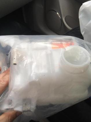

Tolisman Опубликовано 20 мая, 2021 Жалоба Поделиться Опубликовано 20 мая, 2021 Всем добра!Вчера утром выехал на работу и через минут 20 работы двигателя повалил пар из под капота. Открыл капот, пар валит справа сзади двигателя, ничего не видно. Посмотрел температуру двигателя: 82 и не поднимается, а пар валит причем не пойми откуда!!! Дабы не опоздать на работу решил двигаться и следить за температурой, благо до работы 3 км. Доехал до работы, температура в норме, хотя при таком испарении (!) уже должна была зашкаливать!Машину заглушил, а пар валит, как из парового двигателя! Минут 10 пытался высмотреть, что происходит с правой стороны, откуда шел пар!Подошел к левой стороне, где бачек, и нашёл! На расширительном бачке сантиметра на 3-4 выше соска патрубка, который идет на термостат, со стороны двигателя игольчатая дырочка и с неё струйка хер...ет в правую сторону авто и, видимо, попадает куда-то на выхлопную систему. Чуть мозг себе не сломал!По итогу заказал бачок GM 94552587 - 2214 рэ,, крышку GM 96629108 - 625 рэ. и шланг, напорный бак к корпусу термостата GM 25927062 - 1977 рэ. (он у меня начал подкапывать).Грешу на неисправность крышки, не сбросила давление и ему некуда было деваться - нашло выход. Ссылка на комментарий
