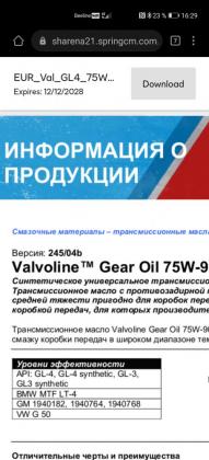

Lex@ Опубликовано 29 января, 2017 Жалоба Поделиться Опубликовано 29 января, 2017 Подскажите пожалуйста, масло с каталожным номером 1940184 чем отличается от 93165414 этого номера?Только Вам эта ATF не нужна, это для рестайла. Можно забить в Яндексе код 1940182 и посмотреть фото упаковки,там будут оба артикула.Это одно и тоже масло красного цвета 75w85 API GL4,для МКПП. В Опель астра Н с 5 ступенчатой механикой 2006 г.в.заливал точно такое же масло. Ссылка на комментарий

kudan01 Опубликовано 4 марта, 2018 Жалоба Поделиться Опубликовано 4 марта, 2018 вроде писали сдесь что оно на всё подходит,на раздатку и на задний мост.ДЛя механики важен степень коррозионности к цветным металлам. В МКПП они есть, в мостах их нету. Масла GL-4, GL-4/5 имеют меньшую степень по сравнению с чистым GL5.Для D33 нигде не упоминается про классификацию по GL. Есть тупо инфа 75w-90 , нету достоверной инфы даже по оригинальному маслу, есть его артикул ... Поэтому , чтобы подстраховаться я доверялся при выборе масла лаб. анализам, производителю, темп. требованиям климата моего и цене.И залил вот это : https://www.antara-club.ru/index.php/topic/2349-mekhanicheskaia-korobka-peredach/page-2?do=findComment&comment=275359Лаб. анализ : http://www.oil-club.ru/forum/topic/5948-ngn-synthetic-75w-90-api-gl-45-svezhee/ По шестиступке F40 еще более строгий наказ : чистый 75W-85 GL-4 и это не спростаhttps://www.antara-club.ru/index.php/topic/2349-mekhanicheskaia-korobka-peredach/?p=260378 Кстати многие зафироводы знают, как ложится коробка М32 , когда в нее люди льют 75w-90 gl5, когда как gm в рекомендациях на нее писал SAE 75W-85 API GL4. Но это так - кслову, так сказать. Ссылка на комментарий
