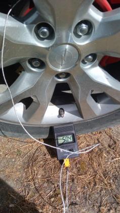

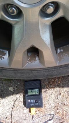

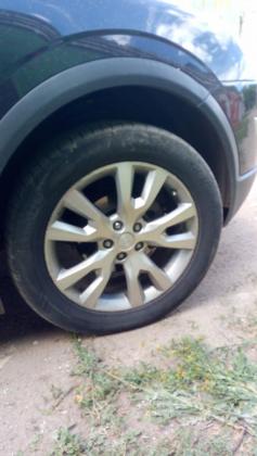

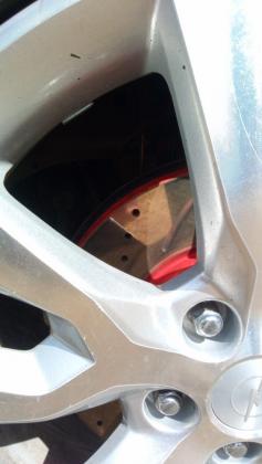

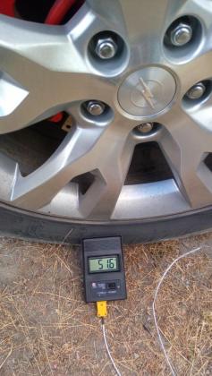

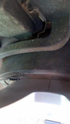

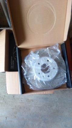

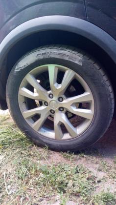

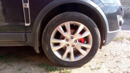

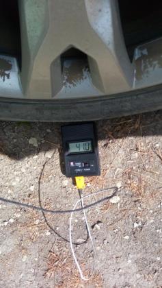

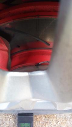

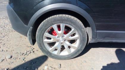

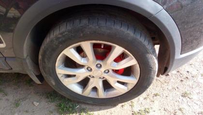

w_major Опубликовано 12 июня, 2018 Жалоба Поделиться Опубликовано 12 июня, 2018 Есть две похожие ветки, решил поделиться здесь.История: подошли к замене стоковые тормозные диски. Одновременно с их заменой, решил провести небольшой стайлинг. Небольшой отчетик о результатах.Было:Сначала поменял передние на Tayga BDF004 (перфорированные, слотированные), продаются парой (левый, правый)получилось так (диски отмаркированы на индивидуальных коробках)Решил попробовать, как работает перфорация, для сравнения со старыми данными задние пока не менял:Обобщаю результат: стоковые грелись передние до 60, задние до 44, сейчас передние - 52, задние - 41 (колодки Санг-Син). Из чего делаю вывод, что перфорация дает приличный эффект. Посмотрим, как поведут себя после луж (термоудара).После мойки не ржавеют, в отличие от стоковых (которые покрывались сильным ржавым налетом практически сразу после высыхания, если не работали)Финал, замена задних на Hella 8DD355114-411Офф-топ: на боку полоски от пыли придорожной травы и других растений (проселок). 1 Ссылка на комментарий
Евгений26 Опубликовано 12 июня, 2018 Жалоба Поделиться Опубликовано 12 июня, 2018 Старые грелись из неравномерного износа и из за того, что суппорта в направляющих выдвинуты наполовину или более.В этом положение максимальный износ направляющих и их подклинивание.Дырочки в дисках не при чем.Замерять нужно при одинаковых условиях. Ссылка на комментарий
w_major Опубликовано 12 июня, 2018 Жалоба Поделиться Опубликовано 12 июня, 2018 (изменено) Старые грелись из неравномерного износа и из за того, что суппорта в направляющих выдвинуты наполовину или более.В этом положение максимальный износ направляющих и их подклинивание.Дырочки в дисках не при чем.Замерять нужно при одинаковых условиях.Износ старых (и передних и задних, и дисков и колодок) равномерный, суппорты не подклинивались. Для обсечения корреляции результатов специально оставил задние. По вопросу условий испытаний можете не учить - я испытаниями занимался 28 лет. Изменено 12 июня, 2018 пользователем w_major Ссылка на комментарий
Евгений26 Опубликовано 12 июня, 2018 Жалоба Поделиться Опубликовано 12 июня, 2018 Да куда уж нам... Ссылка на комментарий
Daddy Опубликовано 13 июня, 2018 Жалоба Поделиться Опубликовано 13 июня, 2018 Износ старых (и передних и задних, и дисков и колодок) равномерный, суппорты не подклинивались. Для обсечения корреляции результатов специально оставил задние. По вопросу условий испытаний можете не учить - я испытаниями занимался 28 лет. Спасибо за проделанную работу, наглядно и показательно. Положил в блокнот данные по этим дискам. Ссылка на комментарий
