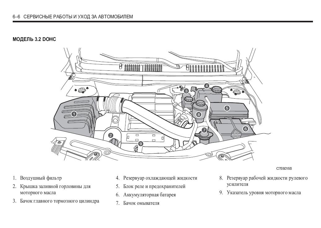

Игорка Posted July 13, 2009 Report Posted July 13, 2009 Всем сдрасте,Был тут на ТО,и в приговоре мне написали рекомендуемые замена воздушный Фильтр ДВС..Господа ,кто уже сам менял,подскажите где чё открутить,хочу сам попробывать))Спасибо
Jet Li Posted July 14, 2009 Report Posted July 14, 2009 Не дописал сорвалось..Так вот там рекомендовали заменить Воздушный Фильтр ДВС..Господа ,кто уже сам менял,подскажите где чё открутить,хочу сам попробывать))Спасибо Воздушный фильтр меняют вместе с заменой масла и масляного фильтра.Для двигателя 3,2L фильтр менял следующим образом: На рисунках показан сам фильтр и его крепеж.1.Открутить 4 винта крепления крышки корпуса воздушного корпуса.2.Ослабить крепежный хомут после датчика массового расхода воздуха.3. Снимаем саму крышку корпуса следя за кабелем датчиком массового расхода воздуха.4. Удаляем старый фильтр.Монтаж нового фильтрующего элемента проводим следующим образом:1.Очищаем внутреннюю поверхность корпуса фильтра от ненужных загрязнений.2. Устанавливаем новый фильтр строго по контуру корпуса.3. Одеваем крышку корпуса на место и закручиваем винты с хомутом.Рекомендации:Так как конструкция корпуса фильтра из двух половинок не имеет технологических выемок для их центрирования между собой, то эту операцию надо проводить самостоятельно добиваясь их правильного расположения между собой и фильтрующим элементом.Под хомут крепления патрубка намотать в два слоя изоленты (цвет по вкусу),чтобы металлический хомут не резал резиновый патрубок.Затягивать винты крепления корпуса без фанатизма. Также проверить два винта крепления самого датчика массового расхода(его снимать не надо, а то придется покупать новую прокладку)После сборки всю конструкцию надо проверить на герметичность. Завести двигать и дать ему прогреться для установки номинального холостого хода.Баллончиком с очистителем карбюратора обильно поливаем стык соединения крышек корпуса фильтра и хомут датчика воздуха тон звука работающего двигателя при этом не должен изменяться.
