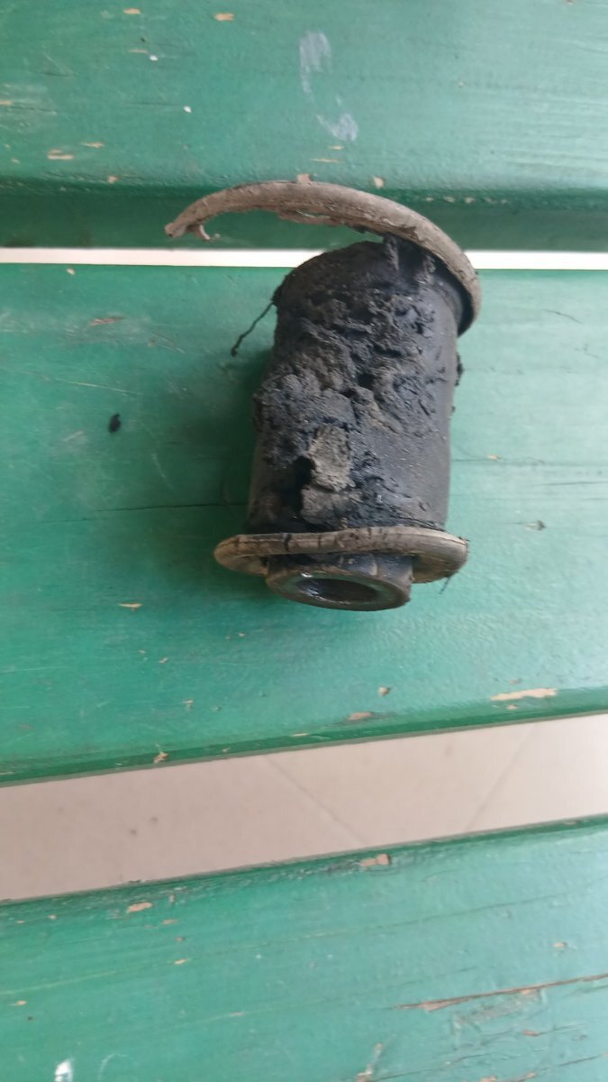

Случайно обнаружил, про при резком наборе  скорости (максимальном, то есть на полке момента) машину очень немного, но для меня ощутимо дёргает влево, но не постоянно, а по ощущениям именно при изменении ускорения. При резком сбросе газа с максимального момента пропорционально морду чуть закручивает вправо.
Тормоза норм, всё равномерно, шины выглядят неплохо, но для эксперимента поменяю местами.
Полез дёргать подвеску, обратил внимание на люфт в сайлентах, показан на видео. Фактически весь рычаг слегка имеет продольную свободу. Кто-то имеет представление, это нормально или резинки на замену?
  https://rutube.ru/video/private/921f4376a300fbad1c0e331c6e768fda/?p=xVI-vdU-ItECzu_EFEIg1Q
Вообще это особенность переднеприводной концепции на фоне разной длины приводов. Я так думаю.
