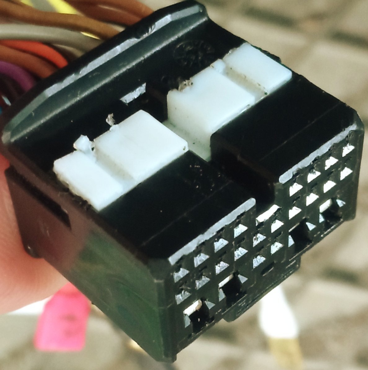

Не могу понять как разобрать разъём контроллера АКПП AISIN 55-51.  По ТИСС это  разъём черного цвета XC30 код 1318756-2. Нужно достать пины для ревизии.IMG_20250520_151555.thumb.jpg.140fdc6b9750cafa388498700b214600.jpg
Posted
Разбирается просто, просто нужен подходящий ключ из подобного набора. Вставляется со стороны пина, смысл в том, что бы отжать фиксирующий язычок. И аккуратно тянуть за провод.
Posted
По-моему сначала должен поблочно разбираться, а потом уже пины вытаскивать ключами из набора выше. По фото не определишь как разбирается.
