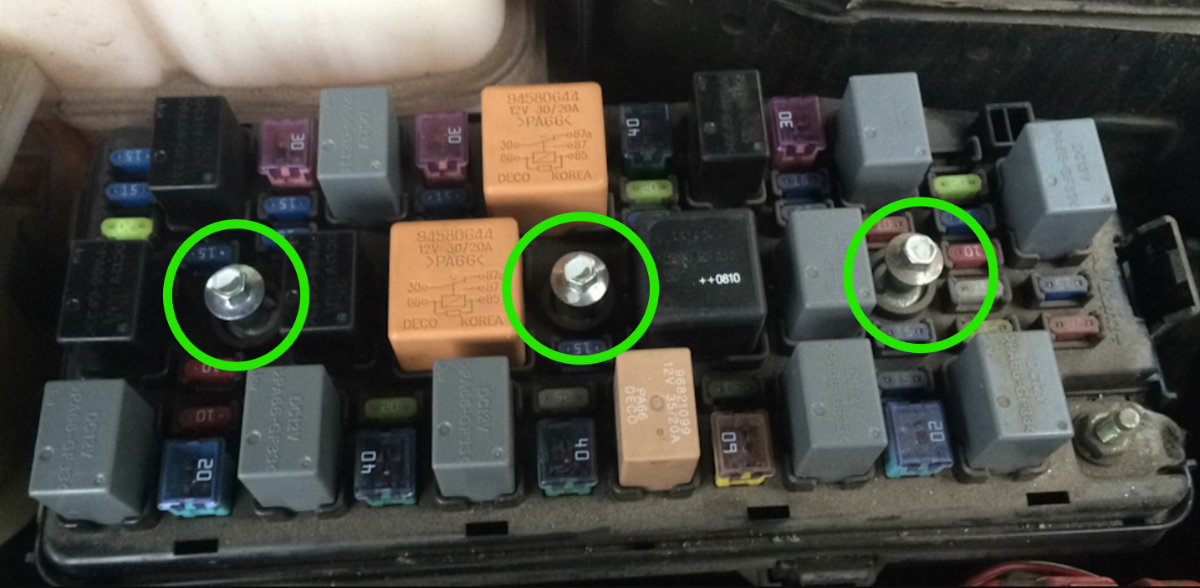

SilverStars Опубликовано 12 июля, 2025 Автор Жалоба Опубликовано 12 июля, 2025 (изменено) Помогло подтягивание винтов штекеров блока предохранителей под капотом. (В будущем планирую полностью разобрать и помыть). Изменено 12 июля, 2025 пользователем SilverStars 1
Иванович Опубликовано 12 июля, 2025 Жалоба Опубликовано 12 июля, 2025 Все же просадка по напряжению...
SilverStars Опубликовано 12 июля, 2025 Автор Жалоба Опубликовано 12 июля, 2025 5 минут назад, Иванович сказал: Все же просадка по напряжению... 9.5В приходило только
