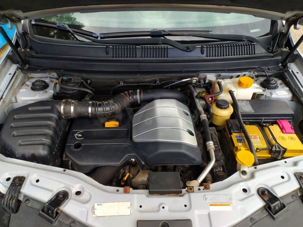

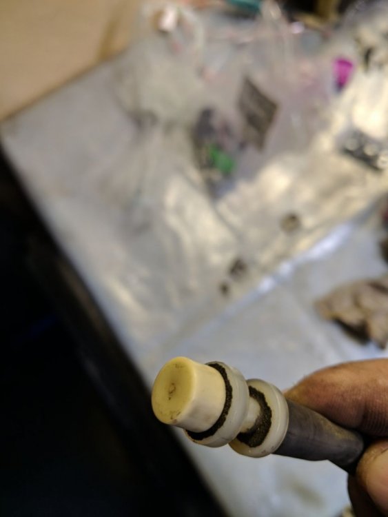

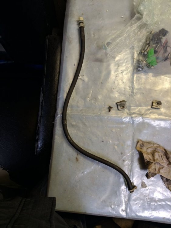

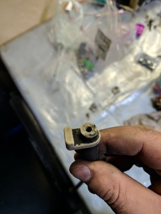

Eric Schwert Опубликовано 2 февраля, 2024 Жалоба Опубликовано 2 февраля, 2024 Добрый день! Обнаружил под капотом шланг с обломанным куском пластмассы. Другой стороной он крепиться в зажим расширительного бачка. (На фото не моя машина) Вот фото самого шланга.
