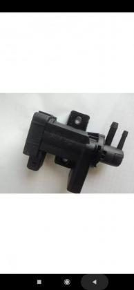

Antara004 Posted May 16, 2021 Author Report Posted May 16, 2021 2 клапана меняли или 1? Сажевый у тебя щас как раз страдаетОн двойной же идёт, пластмассовый. Как на фото.
AntonS Posted May 16, 2021 Report Posted May 16, 2021 Нет. Их два.Один легко меняется А другой за двигателем. То что ты фото показал. Это вход и выход. Клапан. Открывает и закрывает.
AntonS Posted May 17, 2021 Report Posted May 17, 2021 Не фига не вечные, у нас фильтр в клапанах встроенный. Забивается грязью сначала он, потом все ссылахается и добирается до мембраны и солёнойда.Разбирал, видел. Даже те, которые подключаются через воздушный фильтр двс, тоже умирают примерно на таких же пробегах.
