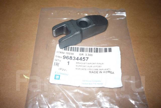

Александр Антарыч Posted January 18, 2020 Author Report Posted January 18, 2020 Снимаются форсунки довольно просто (посмотри в ТИС), если конечно не прогорела медная тепловая шайба. Если все хорошо то форсы вынимаются и без съемника. У вас может просто уплотнение крышки с колодцем сопливит. Работы требуют соблюдение чистоты и аккуратности.После снятия форсунки придется в колодце чистить фрезой и соответственно замена тепловой шайбы. При установке необходимо смазать высокотемпературной керамической смазкой. В нормальном сервисе или гараже делается быстро.Что то в ТИСЕ не нашел как снимать форсунки, только съемник.Вообще- то там тонкость, без знания которой её не снимешь.Так может кто поделится знаниями как снять форсунки, может есть фотоотчет о данной операции.
Александр Антарыч Posted January 18, 2020 Author Report Posted January 18, 2020 этот мотор итальянская VM-motori делала с корейцами вместе, есть некая наследственность в разработках корейских дизелей.поэтому вот отчет по киа... не уверен на 100 процентов , но скорей всего также и у нас.болт, который держит форсунку внутри не до конца выкручивать... иначе можно наделать бяды.вилки вниз упадут, достают их спец. тонким пинцетом. https://www.drive2.ru/l/9624762 Это держатель форсунки, "вилка". https://static.baza.farpost.ru/v/1548915839625_bulletin а мокрота в колодцах - это, если масло: 1. из-за резинки в крышечках, которые закрывают болты, дубеют видно со временем. ибо, если бы из под шайб перло, то там другая жуткая история. https://forums.drom.ru/attachment.php?attachmentid=3143844&d=1356841218&thumb=1 можно их целиком заказать... либо попробовать от подобных моторов подкинуть, например:http://pitstop42.ru/shop/UID_12999_prokladka_zaglushki_klapannoy_kryshki.html Спасибо за расширенный ответ! Все понял. Есть подозрение на маслозаливную крышку, может она чуть сопливит. Поэтому почищу, покатаюсь, понаблюдаю. Я надеюсь вы сальник коленвала и распредвала то же заказали? Да заказывал, уже поменял. А что если бы нет? Часто текут?

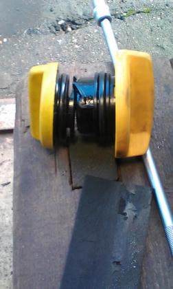

Александр Антарыч Posted February 2, 2020 Author Report Posted February 2, 2020 Решил сравнить резинки-кольца в крышках. Слева - от Зафиры моей, в ней резинка менял я на GM( артиукл выше - 55582541).Справа - наша крышка. Думаю, что колечки-резинки идентичны, ибо замерял их внешний диаметр - 45 мм. IMG_20200202_125352.jpg55582541 55582541 Надо посмотреть что у меня с резинкой. А то я как то пропустил сей момент.
