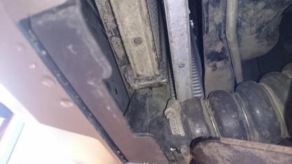

Марсель Posted May 23, 2018 Report Posted May 23, 2018 Создам тему. В общем перетёрся радиатор кондиционера. Оригинал покупать "жаба душила", почитал форум особо не нашёл инфы , кроме одного клубня из Кирова android. Спасибо ему за предоставленную инфу. Выбрал NISSENS по непроверенной информации это поставщик на конвейер каталожный номер 940569 . Заказал в ЕМЕХ за 6500р. Встал как родной. Естественно поставил шайбы. Бампер снимал, т.к. вытаскивать радиатор удобней снизу. 1

pat Posted October 29, 2018 Report Posted October 29, 2018 Поменял радиатор. Поставил Nissens 940569 за 4500, купленный в какой-то конторе через zzap. Сделан хорошо, в новом состоянии находится под давлением, трубки заглушены резиновыми пробками. При их откручивании радиатор шумно "сдувается". Если он не "надут", то, видимо, дырявый. В коробке - всё нужное для установки: сам радиатор + две обрезиненных уплотнительных шайбы + шпильки. Есть ещё три маленьких трубочки, разрезанных вдоль, длиной примерно 10 мм и диаметром 2 мм. О них - позже. Меняется без снятия бампера, никаких проблем вообще. Нужно снять верхнюю пластиковую панель между фарами, обе фары, вертикальную пластиковую перегородку рядом с правой фарой, внизу, и улитку сигнала там же, рядом с этой перегородкой. Открутить замок капота (три болта), отцепить три разъема / датчика от металлической площадки, к которой крепится замок капота. Сама эта площадка своей верхней частью будет продолжать мешать засовыванию радиатора - я открутил два верхних болта её крепления и просто сдвинул верхнюю часть вправо (право / лево здесь везде указываю как по ходу машины). Нижняя часть этой площадки крепится где-то под бампером одним болтом, подобраться к которому крайне сложно. Но этот болт даёт возможность сдвигать верхнюю часть площадки в сторону относительно оси болта, чтобы освободить доступ к радиатору для его извлечения и последующего засовывания туда нового радиатора. Старый радиатор был потёрт о боковину основного радиатора охлаждения слева. Дырки при этом не было. Да и само предположение о том, что внизу радиатор пострадал от камней, оказалось неверным. Он просто сгнил. Высыпались соты, как будто растворились. Видимо, из-за химии на дорогах. 5,5 лет почти исключительно по Киевскому шоссе. Чтобы отодвинуть радиатор кондиционера от основного, решил ставить шайбы. Их сделал из старого радиатора - просто отрезал от него уши и прилепил их на двусторонний скотч к ушам нового радиатора. Кстати, такие "шайбы" дают примерно 4 дополнительных миллиметра толщины. При этом в установленном состоянии расстояние между радиатором кондиционера и теми местами, где раньше тёрлось, составило примерно 8-9 мм. Отсюда напрашивается вывод, что конструкцией Nissens уже предусмотрено устранение заводского косяка - крепления стали длиннее. Отверстия под болты у радиатора слева круглые, справа - овальные. Тем не менее, нижнего правого отверстия всё равно не хватило - пришлось его увеличивать "наружу" напильником. Иначе болт никак не хотел свободно залезать, а ставить внатяг не хотелось. Проблемы с засовыванием правого нижнего болта крепления радиатора, описанные в теме про его протирание (сложно подлезть, рука не пролезает, пальцами болт не ухватить и т.п.) легко решается с помощью гибкого магнита: цепляем болт к магнитному наконечнику, просовываем к креплению, вставляем его в отверстие и там оставляем. После этого просто закручиваем трещоточным накидным ключом. Поскольку сделанные мной из креплений старого радиатора шайбы оказались толстыми, болты потребовались чуть длиннее прежних. Крепить трубки к новому радиатору можно либо с помощью шпилек, лежащих в комплекте, либо с помощью штатных болтов. Важно! Если использовать шпильки, то в радиатор нужно вворачивать короткую часть резьбы (она на шпильках разная). Если использовать штатные болты (а они имеют разную длину), то верхняя трубка крепится коротким болтом!! Если перепутайте, то длинным болтом через верхнее крепление проткнете колбу радиатора - ее верхняя крышка находится прямо под резьбой крепления верхней трубки, и эта резьба сквозная. Длинный болт, закрученный в верхнее крепление, тупо войдёт в колбу. Про микроскопические трубочки, которые лежат в комплекте с новым радиатором. Во фланцах (верхнем и нижнем) крепления трубок есть отверстия (диаметром около 2 мм, рядом с резьбовыми отверстиями). В них, видимо, должны вставляться некие стержни, препятствующие осевому вращению фланцев. Должны ли они там быть постоянно или нужны только в момент прикручивания - х.з. Штатно эти отверстия были пустыми. Трубочки в комплекте к новому радиатору помещаются в отверстия верхних фланцев, а в отверстия нижних фланцев не лезут - диаметр нижних отверстий меньше. Я усердствовать не стал, ничего туда не засовывал. 2
