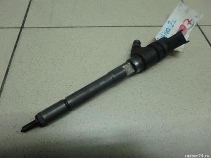

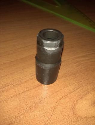

zeratul896 Posted December 4, 2017 Report Posted December 4, 2017 Суть такая: на моей форсунке Дэлфи (2848 9548) гайка пришла в негодность. На доступной разборке есть в продаже только форсунки для дизеля 2.0 (96440397) они я так понимаю Бош. Но судя по фотке на первый взгляд гайки у них такие же, возникла идея купить и взять с такой форсунки, вот и думаю подойдет или нет.Это родная гайка, целая. Ключ на 15, длина 42мм, внутренняя резьба на первый взгляд М16х0,5объект интересаУж больно неохота новую форсу покупать.

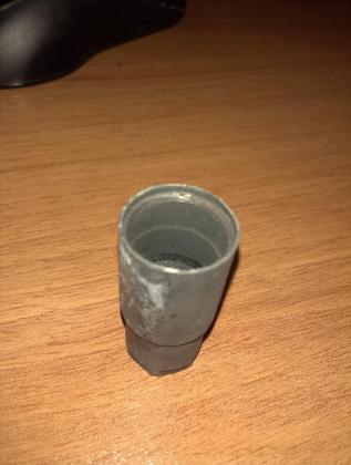

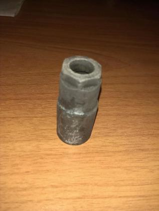

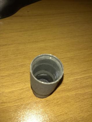

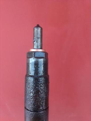

zeratul896 Posted December 4, 2017 Author Report Posted December 4, 2017 Негодность - это срыв резьбы внутри?Другого вроде мне и в голову не приходит...как было сразу после снятия и что стало после чистки, это не грязь это нагар, тут все еще невидно. И ладно бы часть резьбы слизало на остатке завинчивается хорошо, погиб кольцевой бурт под медную шайбу, теперь как ни полируй и не затягивай герметичности небудет.
