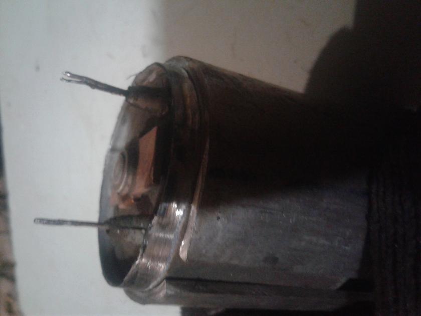

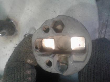

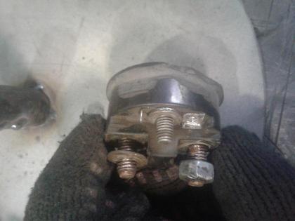

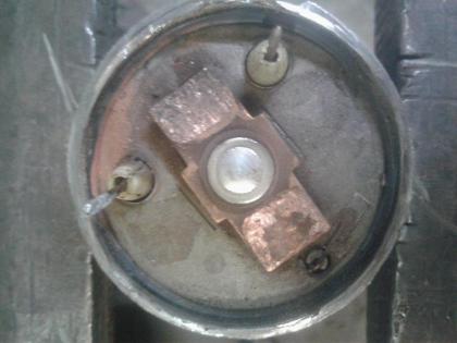

лерыч Posted December 24, 2017 Report Posted December 24, 2017 всем привет!вылечился.. разобрал стартер.. если руки из нормального места растут, то там все чинится.. стартер в идеальном состоянии и там ломаться нечему.. пробег 240 тыщ.. щетки как новые, все шестеренки в редукторе идеальные, втулки и подшипники тоже.. проблема была в контактах втягивающего реле и возможно отпаялся провод катушки втягивающего, но это не точно, так как увидел когда разбирал втягивающее и изрядно его потрепал.. при наличии данного опыта разобралось бы все без разных казусов.так выглядели подгоревшие контактыкому интересно опишу процедуру разборки вдруг кому то рукастому будет некогда ждать поставку нового стартера :снимаем стартеротворачиваем втягивающее.. тут нужны головки звездочки... Е?? какое не знаю.. так как таких не было отвернул шестигранной головкой 4,5 проточив ее по наружному диаметру. Втягивающее с вилки снимается без каких либо проблем.. далее нужно отрезным диском толщиной 1 мм отпилить вальцовку корпуса втягивающего.. я сначала пытался развальцевать, но покрошил часть корболитовой вставки... думаю не надо обьяснять что пропил делать не глубоко... должно получится отпиленное кольцо толщиной 2-3 мм. после удаления вальцованной части выпаиваем контакты катушки..во всех втягивающих намотано по две катушки. одна для втягивания, другая для удержания.. провода скручены вместе с одной стороны. после распаивания аккуратно вытаскиваем группу силовых контактов.. так выглядит распакованное втягивающее..
лерыч Posted December 24, 2017 Report Posted December 24, 2017 извините .. фото 2 и 3 перепутались..напильником зачищаем контакты до ровного места.Ааккуратно выбиваем ответные контакты-болты... здесь стоят шайбы, которые стопорят болт после затягивания.. их надо отвернуть по резьбе зацепив маленьким газовым ключом.. я просто спилил их с одного края и снял.. выбив болты так же напильником зачищаем контакты.. у всех наверно возник вопрос?? нафига?? проще купить чем колхозить...скажу что втягивающего отдельно в интернет магазине не нашел, а целиком стартер и не нужен за 5,5 рублей... да и сроки поставки уходят в новый год... так что не хочется ставить машину до нового года..
