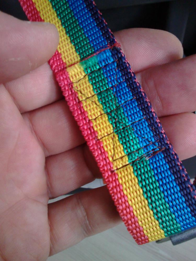

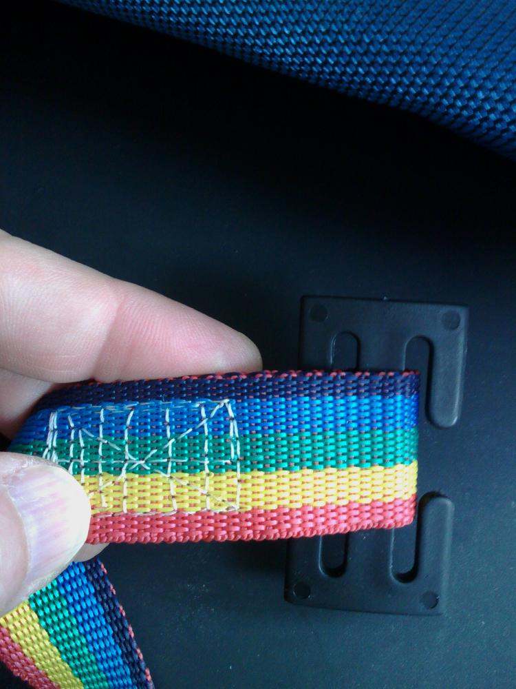

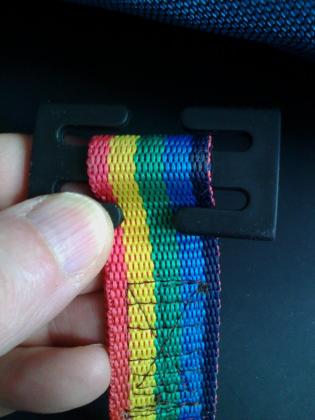

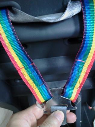

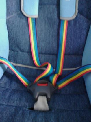

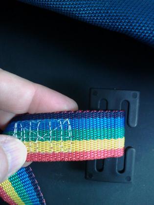

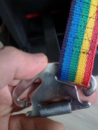

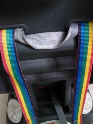

Иванович Posted February 19, 2017 Report Posted February 19, 2017 (edited) Пришла зима и при покупке нового комбинезона парня стало проблематично пристегнуть, все регулировки выбраны на максимум.Кресло было снято и заменены ремни. Лента была у меня, оставалось дело за малым - сшить. В связи с переездом отложил на месяц :yes2: .На днях сваял за вечер. Пользовался обычной ручной машинкой в режиме прокручивания шкива, тк лента толстая и рвется нить. Нитки капроновые. Отрезанную ленту подпалил зажигалкой от распускания нитки также прошил акуратно завязал и подпалил концы. Длина ремней до замены 80см, после 100см + 12-15см на подгибку(6-7см на каждую сторону). В реале можно делать и 110см чистой длины +подгибка. Сейчас малой безопасно пристегнут и бюджет не пострадает :D: . Edited February 19, 2017 by Иванович
