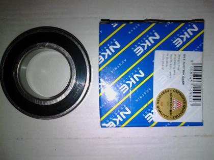

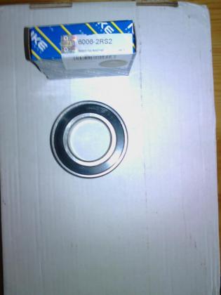

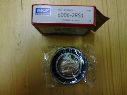

Иванович Posted July 23, 2016 Report Posted July 23, 2016 (edited) Подшипник пром вала.есть ещё skf с такими габаритами.Доеду до дома сфотаю. Edited July 23, 2016 by Иванович
roman-ch1 Posted July 23, 2016 Author Report Posted July 23, 2016 Подшипник пром вала.есть ещё skf с такими габаритами.Доеду до дома сфотаю.спасибо огромное. А помимо подшипника нужно еще упоры покупать для него. судя по каталогу.

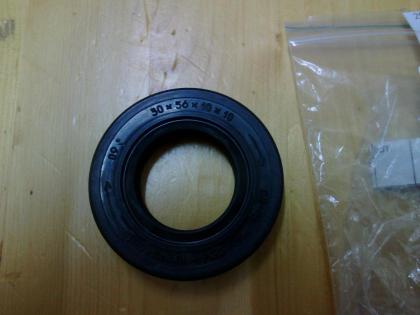

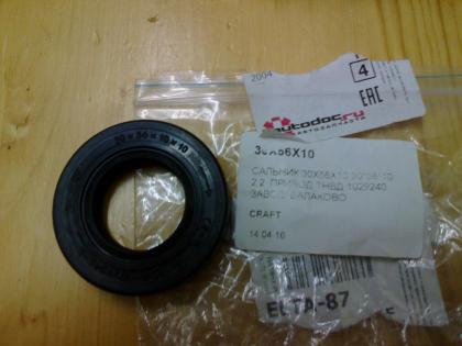

Иванович Posted July 23, 2016 Report Posted July 23, 2016 (edited) Skf Сальник не оригинальный по размерам из темы на каптиваклубе подобралиСальник Edited July 23, 2016 by Иванович
roman-ch1 Posted July 23, 2016 Author Report Posted July 23, 2016 Skf Сальник не оригинальный по размерам из темы на каптиваклубе подобралиСальникИванович жму тебе руку :drinks: Мне в сервисе объявили 4тысячи рублей подшипник(незнаю ценник с сальником или без). В экзисте 3000рублей подшипник и 29 дней ожидание.Тут же 900рублей подшипник, ну я думаю сальник еще дешевле.Главное чтобы все подошло, а то обидно будет разобрать раздатку и не подойдет. Замену в 8000рублей оценили, это нормальная цена за данную работу? Я так понимаю плюс еще масло покупать надо? Подшипник в корпусе в масле?
