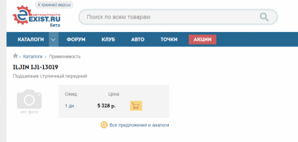

ayvan Posted May 20, 2016 Author Report Posted May 20, 2016 Стоимость подшипника этой же фирмы на exist.ru 5430 руб. Думаю не стоит переплачивать, если на заводе ставят эти подшипники то ... Ну в любом случае решать вам.На замену у меня ушло около 1,5 часа на сторону.(т.к. менял обе стороны) соответственно 3 часа.Последовательность следующая сначала срываем гайку ступицы и откручиваем её, можно это проделать при прикрученном колесе но для начала надо снять колесо, выбить центральную заглушку, а потом снова прикрутить колесо и опустить машину на колёса, и тогда можно срывать, только не забудьте поставить машину на ручник!!!После того как открутили гайку, ключом на 14 откручиваем верхнюю часть суппорта, та которая с цилиндрами. Снимаем её и вешаем на проволку на пружины чтобы не мешалось и не повредить тормозной шланг. Затем откручиваем нижнюю часть суппорта ключом на 18 и снимаем его. Потом откручиваем болт звёздочкой Т-30 который держит тормозной диск, не забываем все части смазывать WDшкой и постукивая его молотком снимаем. После поворачиваем руль до упора вправо (это если меняем подшипник передний правый) и головкой на 15 откручиваем 3 болта со стороны куда входит привод. После так же постукивая молотком выбиваем ступицу. Но перед эти не забываем отключит провод ABS который идет к ступице, разьём крепится с внутренний стороны на кожухе-пыльнике тормозного диска.Ну и после всё собираем в обратной последовательности.Стоимость услуг у официалов:16 тыс руб подшипник3600 руб работа это одной стороны300 рублей технологическая мойкаМожет ещё чего наболтают)))

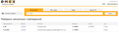

ayvan Posted May 24, 2016 Author Report Posted May 24, 2016 (edited) Как-то мониторил, особо большой разницы нет у exist.ru больше выбора по аналогам. Но всегда перед покупкой сначала на exist.ru выберу, а потом смотрю по другим сайтам если дешевле чем 100 рублей то особо не замарачиваюсь. Когда покупал подшипник ступицы разница было около 80 руб. На emex.ru думаю стоит покупать, если много запчастей сразу берёшь. Тогда общая выгода очевидна. :help: Прошу совета бывалых и спецов, буду покупать тормозные диски и колодки и на перед и на зад. Подскажите что лучше? И еще вопрос лучше покупать колодки и диски одной фирмы или миксовать? Родные протачивал уже 2 раза не до безумия конечно, только фаски и так с легонца. И ещё вопрос если новые тормозные диски обработать гальванически, стоит или нет. Может получится тоже что и диски Otto Zimmermann)) Edited May 24, 2016 by ayvan
