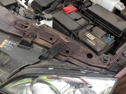

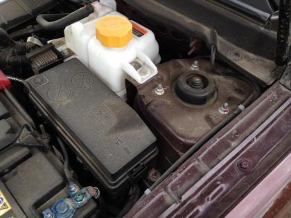

Provider Posted June 2, 2015 Report Posted June 2, 2015 Граждане,Недавно обнаружил такие пятна под капотом:Наощупь - грязь в перемешку с маслом.Это нормально?
Евгений26 Posted June 2, 2015 Report Posted June 2, 2015 Это где то сечет выхлопная.Мазуто - не сгоревшее до конца топливо при прожиге.У меня было такое, к 10000км все само прекратилось...
Provider Posted June 2, 2015 Author Report Posted June 2, 2015 у меня щас ~7400 кмчем это теперь все стереть? )

Ильяя Posted June 2, 2015 Report Posted June 2, 2015 Аналогичная ситуация, и тоже дизель. Еще появился какой-то рокот при сбросе газа(
Евгений26 Posted June 2, 2015 Report Posted June 2, 2015 У меня колено перед дросселем было негерметично.Там все было в масле.Но вверх его не закидывало..

zeratul896 Posted June 3, 2015 Report Posted June 3, 2015 зачем вообще лезть под капот,все у вас нормально,если раздражает ,мойте ,я к 59000км. Спрыснул очистителем дисков за 54р. И потом смыл водой из пульверизатора ,но у меня больше пыли было,а ваши пятнышки-итог езды по городу с частыми заводками ,как мне кажется ! Ну как минимум омывайки в бачек залить )Супер! Что ж не глушить его теперь??Откуда-то летит масло, а вот откуда - вопрос )Из коментов делаю вывод: пятна есть у всех, все отмывают их, всем пофиг на причину их появления :D: ну пары масла из сапунов могут быть. смешиваются с пылью плюс температура вот и получаются пятна
