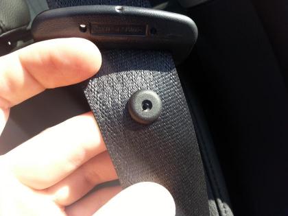

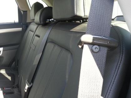

Надоело слушать стук задних ремней, а точнее, блях замка об обшивку крыла.
Даже убирание за спинку стало раздражать.
Смотрел вариант, предложенный тут - http://www.antara-club.ru/index.php?/topic/2550-blog-jet-li/page-8&do=findComment&comment=110626
Даже если закрыть глаза на стоимость (около 300р) этих держателей, сроки доставки от 11 дней и дольше, не радовали.
К тому же, делать лишние дырки совсем не кошерно.
И еще заставить каждого пассажира заводить ремень в крепеж, вообще не реально.
Решил просто сделать ограничитель опускания бляхи вниз.

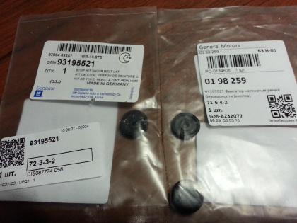

Родная пластмасска-ограничитель продается только партиями по 10 штук и цена высока.
Нашел аналог, от Opel Adam.
Номера, по GM и по Opel на фото.
Состоит один ограничитель из двух половин и стоит около 150 рублей.
Родной Антаровский идет из двух половин, двух номеров, и вдвое дороже.

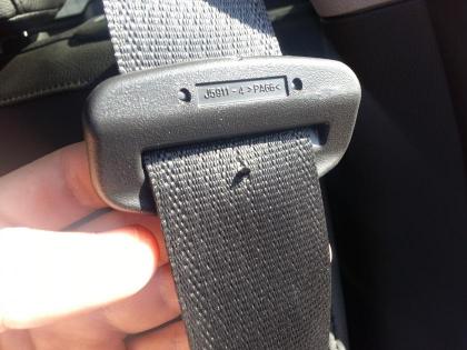

Далее по фото видно, что надо делать, заплавлял паяльником.
20 минут работы. 2 дня ожидания из Экзиста. Около 300 рублей за два ограничителя.
Ремень не страдает, можно снять и ничего заметно не будет.

Спасибо за номерок, только вот нолик забыли: 73219-02010
Edited by Zanoza
Posted
Разница в 30 рублей.
Но тем не менее.
Я как то не догадался искать ограничители в каталогах других марок авто.
