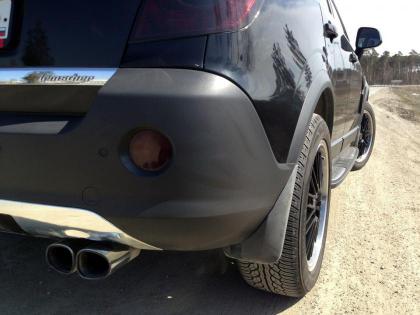

ВикторАлександрович Posted January 11, 2015 Report Posted January 11, 2015 Можно ли где-то лицезреть ваш автомобиль? тоже 8.5 1

triton102 Posted January 12, 2015 Report Posted January 12, 2015 Можно ли где-то лицезреть ваш автомобиль? тоже 8.5 http://www.antara-club.ru/public/style_images/master/attachicon.gif30429e8s-960.jpg Я где то уже фото выкладывал, но сфотаю ещё. А у вас вылет какой?
ВикторАлександрович Posted January 12, 2015 Report Posted January 12, 2015 Я где то уже фото выкладывал, но сфотаю ещё. А у вас вылет какой? все есть в разделе наши проекты

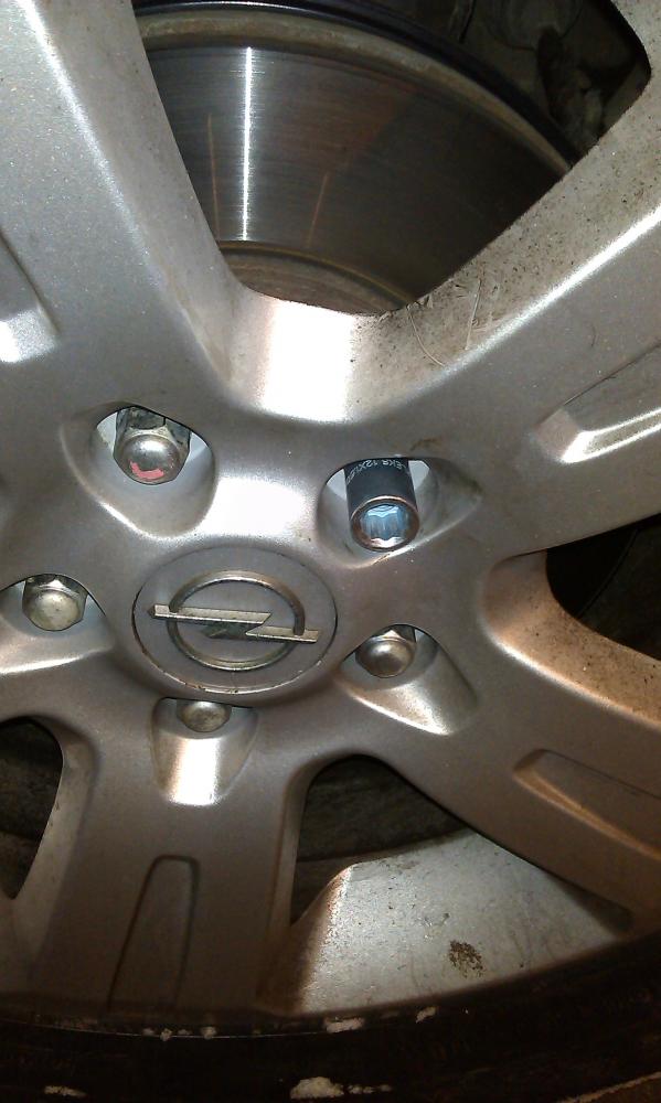

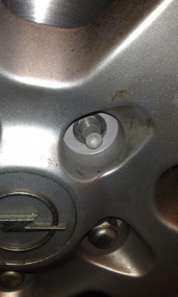

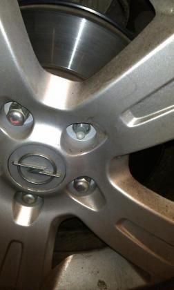

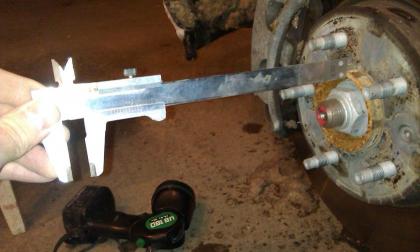

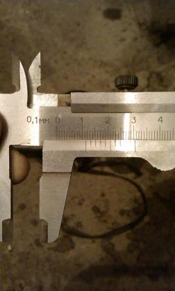

Convert294 Posted January 12, 2015 Author Report Posted January 12, 2015 Сегодня прикидывал как будет с проставками в 5-10мм.На тематических сайтах пишут, что при установке проставок необходимо убедиться в том, что гайка/болт закручивается для нашей резьбы с шагом в 1,5мм (12х1,5) на 6,5 оборотов...Начал я с откручивания 17го колеса на зимней резине: Видно что шпилька совсем немного торчит и родная гайка так и закручивается на родной диск на 6,5 оборотов! (Я думал будет больше). То есть по-минимуму. Притом что хоть родная гайка, хоть неродная "под звёздочку" делают одинаковое количество оборотов 6,5, ну это ожидаемо. "Звездочка" сильно торчит, некрасиво, да и проставку сюда не воткнуть из-за уменьшения накрутки рабочей резьбы меньше минимума. Снял 17', измерил глубину центровочного кольца на ступице, 11,5мм. А это значит что при установке 5мм проставок еще останется 6,5мм для насаживания диска на кольцо, это хорошо. Надеюсь на задней ступице глубина не меньше. Надел 18' на летней резинке. Сначала мне показалось, что шпилька торчит так же мало и я уже было расстроился, потому что шпильки на более длинные я точно менять не хотел. Завернув на родную шпильку поочередно родную и неродную гайки, обнаружил 8-8,5 оборотов! Могу сказать, что гайка-звездочка очень хорошо встала в 18й диск. Гайка без проставки закручивается на 21мм резьбы, а с проставкой в 5мм будет закручиваться на 16мм резьбы. Если взять что 21мм это 8 оборотов гайки, то один оборот будет равен 2,625мм, а необходимые нам 6,5 оборотов будет равно 17мм. То есть мы почти укладываемся в минимальные 6,5 оборотов, разница всего 1мм - дотянем балонником. Буду ставить на лето проставки 5мм и поменяю гайки на звездочки, больно они мне понравились!Уверен будет заметна разница визуально, ну и поведение машины тоже интересует как изменится.
