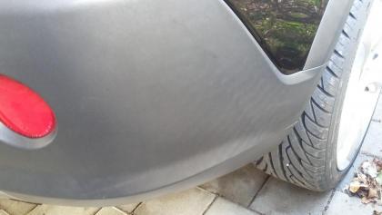

Столкнулся с проблемой "обесцвечивания"пластика заднего бампера.Чувствую,что не одинок.Кто что делал?

все перепробовал,до след. мойки держится,потом смывается.Я обезжирил,потом скотчбрайом мирка потер,потом праймером для пластика брызнул и покрасил матовой краской.второй год все держится и не смывается,если чирканул где-нибудь,балончиком подкрасил и все.так покрасил весь пластик черный,ушли одни выходные. Edited by meatgrinder

Была такая же проблема. Бампер стал белеть местами.Был весь в белых пятнах.Покрасил в черный со структурой. Отдал 4 тыс.руб. Смотрится очень даже неплохо. А брызговики за 500 рублей комплект взял задние.

Я пробовал структурной краской покрасить,заметно что крашеный и шершавое место становится,если есть глубокие царапины то можно структурной брызнуть на место,обычной матовой хорошо получается.

я менял задние брызговики.так мне покраска в цвет точно попала.Да, бампер стал более шершавый, но смотрится лучше пятнистого, да и в 3 раза дешевле замены

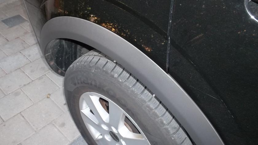

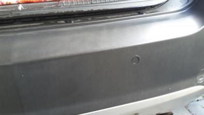

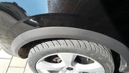

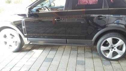

   это не  реклама. а мой тест. чего я ток не испробовал до этого мало что дало такой эффект.купил на днях средство для очищенния пластика Марки SONAX .прошёлся по наружнему пластику.брызгал его на тряпочку и втирал в пластик.            Как былоpost-3208-0-67960400-1436959181_thumb.jpg                                                                                                                                                             как стало post-3208-0-62430400-1436959240_thumb.jpg                                                                                                                                    фотка антары потом заметил.   post-3208-0-11480300-1436959232_thumb.jpg
  • Upvote 4
Posted
расскажите после нескольких недель эксплуатации, что получится?
Posted
завтра заганю на мойку,а потом отпишусь с фото,
Posted
позавчера загнал на мойку.белые полоски чучуть проявились ,но не так как было до первой обработки .да забыл сказать это я делал первый раз за два года эксплуатации авто. надо думаю просто по чаще проходить весь пластик по кругу.и будет гуд.
повторно прошёлся сонахсом                                                                                                                                                   post-3208-0-05094300-1437476158_thumb.jpg                                                                                                                                               post-3208-0-63928400-1437476280_thumb.jpg
не делать на солнце,может все побелеть.сталкивался уже с другими очистителями в моторном отсеке на других машинах.имхо очень хорошее средство.буду дальше наблюдать.
  • Upvote 1
