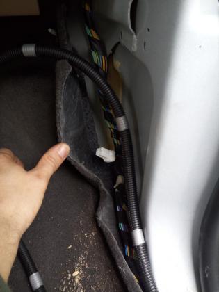

NOXIOUS Posted August 4, 2014 Report Posted August 4, 2014 убирался вчера в багажнике, нашёл вот этот разъём - находится он справа под задней фарой. подскажите за что он может отвечать? не к прицепу ли?
gorynchik77 Posted July 16, 2015 Report Posted July 16, 2015 Во, у меня такой же есть. Причем там на трех контактах плюс постоянный даже без ключа. Планирую саб запитать оттуда. А так неплохо было бы узнать зачем сие нужно?
melbu Posted July 16, 2015 Report Posted July 16, 2015 Это для штатной проводки под фаркоп у дорестайлов.
