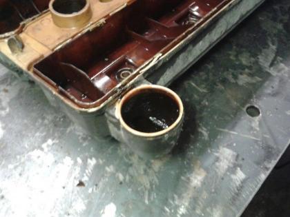

fedorovsg Posted November 13, 2013 Report Posted November 13, 2013 Всем добрый день! Потек сальник вентиляции крышки головки цилиндра. Кто как с этим боролся? Сальников отдельно не бывает...крышка стоит нехило и будет ли в ней сальник этот - непонятно... 1

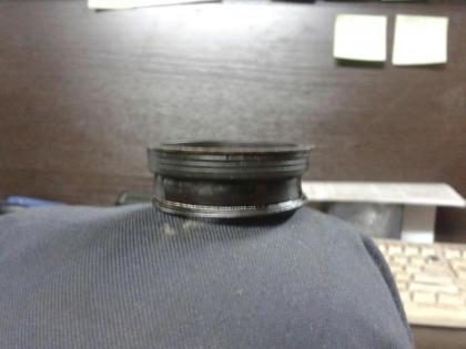

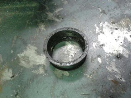

konstantinkor Posted August 17, 2015 Report Posted August 17, 2015 Подниму тему. Тоже аналогичная проблема. При визуальном осмотре после снятия крышки сальник "задубел" и обнаружилось что крышка садится на патрубок с небольшим смещением и сальник с одной стороны подмят. Короче тоже ломал голову что делать. Решили искать по размерам простой сальник - подобрали от Форда какого то с распредвала, но ставить ещё не пробовал нужна была машина собрали на герметик не помогло. Думаю можно пару штук туда загнать. Пока некогда заниматься езжу и лью по литре на 1000 км.Всем добрый день. Про этот сальник я себе уже весь мозг сломал, где только не искал нет и всё. В результате взял вазовский патрубок, подобрал по диаметру, отрезал кусок вставил в крышку на герметик и надел на трубку и затянул хомутом. Цена вопроса 150руб. Проехал еще не много, пока всё чисто. А крышку за такие бабки покупать желания просто нет.Если можете вспомнить что за патрубок буду благодарен .... На всякий случай!

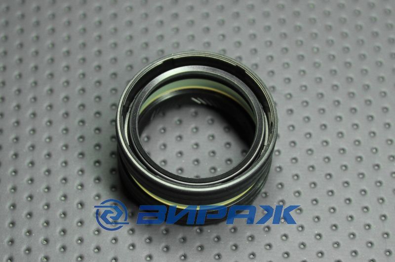

konstantinkor Posted May 10, 2016 Report Posted May 10, 2016 Подниму вопрос с сальником! При прошлой замене прокладки набухал на этот сальник хорошего герметика - не помогло! А течет у меня именно от туда! Перед сборкой снял размеры и вот что получилось - нужен сальник или уплотнение с размерами 37*28. Таким образом можно подобрать сальник любой с этими размерами вот например: 01016891B Сальник рулевой рейки 28x37x5, CORTECO. по высоте он конечно меньше но это дает возможность загнать туда два или три сальника, а это в свою очередь улучшит защиту. Еще нашёл вот такой интересный вариант: Сальник 28*37*19.5 90316-28003, TOYOTA (сальник дифференциала КПП) - он более похож на наш сальник! Думаю что закажу и буду пробовать, не покупать же крышку за 20 000 рублей.
S@chok Posted May 12, 2016 Report Posted May 12, 2016 Corteco хорошие сальники делает. Ставил на Вольву в привод.
konstantinkor Posted May 25, 2016 Report Posted May 25, 2016 Короче господа! Поставил один вот этот 01016891B Сальник рулевой рейки 28x37x5, CORTECO. Вроде не течет, встал хорошо. Прошёл около 700 км. СУХО!
