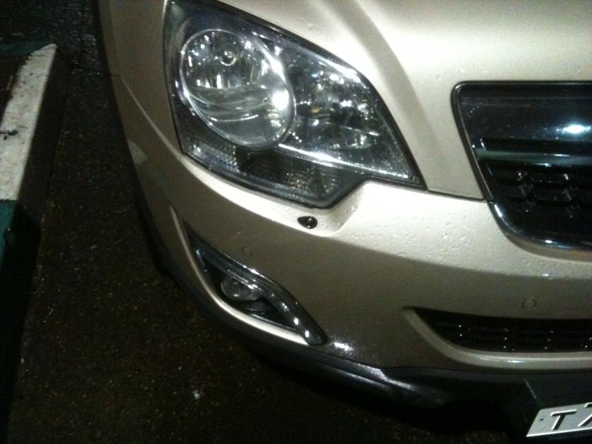

Стасян Posted September 22, 2013 Author Report Posted September 22, 2013 (edited) Сегодня с нашим админом JetLi приколхозили наконец то фороомыватели Hella, за что выражаю ему глубочайшеее уважение и благодарность!!!! Предварительно был приобретён сам установочный комплект фароомывателей и бачок от рестайла с тремя моторами сотвествевенно от комплектации с ксеноном. На поверку оказалось, что на рестайле бачки одиновые, не зависимо от комплектации. Разница лишь в том что у бачка для ксенона есть мотор. В общем в моём случае покупка бачка была путая трата денег. В установочном комплекте Hella есть этот моторчик высокого давления с разъёмами и проводами.. Я его установил в новый бачок, вместо того что там был установлен. По крепежу он идеально подходил и заморачиватся с разъёмами не было ни времени ни желания. Короче кто будет затеваться установкой фароомывателей, тупо приобретается установочный комплект Hella, в бачке делается дрыка (отверстие) и ВУ-А-ЛЯ. Вот немного фото о бачках.Что бы всё это уложить и приколхозить нужно скидывать бампер. Мотор Омывателя фар заппаралелил с моторчиком омытеля заднего стекла, Мне такая схема работы показалась гораздо экономичнее, нежели каждый раз брызкгая на лобовое стекло, брызгать ещё и на фары. Закончили уже темно на улице было, на скорую руку сделал две фотки, но качество конечно уже не то. Днём когда доберусь до авто сделаю снимки нормальные, может и видео какое нить запишу. Edited September 22, 2013 by Stanislav
