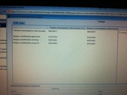

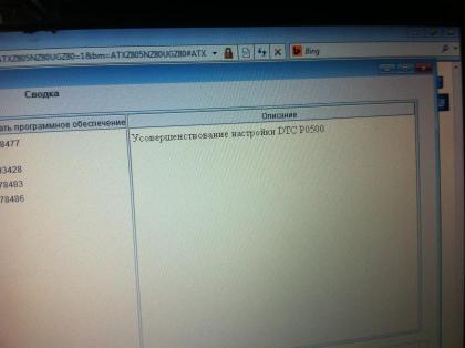

jack1 Опубликовано 5 ноября, 2015 Жалоба Поделиться Опубликовано 5 ноября, 2015 Прошился вчера на Колумбийскую прошивку. Вот такое сообщение выдало при прошивке. Ссылка на комментарий
S@chok Опубликовано 5 ноября, 2015 Автор Жалоба Поделиться Опубликовано 5 ноября, 2015 Ну правильно, вам прошили прошивку от ошибки P0500. Ссылка на комментарий
