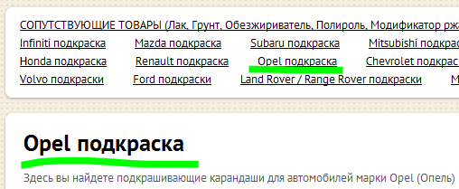

Инженеръ Опубликовано 10 октября, 2015 Жалоба Поделиться Опубликовано 10 октября, 2015 ... На сайте кстати нет Опеля, вы как цвет подбирали?Как же нет? Всё есть.Свой код цвета находите и всё. Ещё бесцветный защитный лак к краске нужен - финишное покрытие. Зубочитска используется только если дефект небольшой - нужно капнуть и заполнить таким образом скол. В дальнейшем краска даст усадку, поэтому нужно ещё капнуть. Потом - бесцветный лак. 1 Ссылка на комментарий
BGS Опубликовано 11 октября, 2015 Жалоба Поделиться Опубликовано 11 октября, 2015 Все нашел спасибо, хорошо что черный один подбирать не надо. Ссылка на комментарий

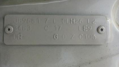

GarryD Опубликовано 16 августа, 2016 Жалоба Поделиться Опубликовано 16 августа, 2016 Возникла необходимость подкраситься. Из всего разнообразия табличек вот эта похоже больше всего может подсказать код краски. Подскажите и какой он??? Ссылка на комментарий
kudan01 Опубликовано 16 августа, 2016 Жалоба Поделиться Опубликовано 16 августа, 2016 Н26 - по-моему код используется для пластиковой обвязки кузова, молдинги и все такое.LЕ9- вроде код краскиhttp://www.antara-club.ru/index.php/topic/842-opel-antara-faq/?p=20000 :beach: Ссылка на комментарий
GarryD Опубликовано 16 августа, 2016 Жалоба Поделиться Опубликовано 16 августа, 2016 Спасибо!Но похоже это GOZ и вот наверное максимум, что можно выжать http://www.zzap.ru/default.aspx?partnumber=93165685&class_man=GM&location=1¤cy=1&rawdata=OPEL%2017%2066%20106 Ссылка на комментарий
