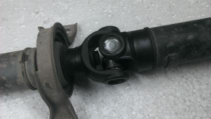

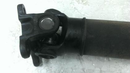

Шагомер Posted March 17, 2011 Report Posted March 17, 2011 Зима, штука интересная - на время этот косяк пропал. Весной все по новой - надо устранять. К кому не обращался - ни один шаман не помогает. Ни у кого нет такой крестовины отдельно :rolleyes:/> Может кто подскажет по этой беде или возможна замена с чего нить ???? Мож от какого-нить Сатурна подходит?? Самое простое решение тут: http://www.antara-club.ru/forum/topic1899.htmlСайт магазина: http://1saf.ru/chevrolet Купил, поставил и забыл. Сам у них покупал кое-что.

Tomass Posted June 22, 2011 Author Report Posted June 22, 2011 Все забываю написать. Созвонился, все обговорил ( контакты есть по ссылке ) http://avto-gur.pulscen.ru/tov/descr/5138788, привезли, поставил - романтика. Цена - феноменальная относительно офицалов, экзиста, автодока и т.д.Там у них еще много чего интересного можно найти
Ivan Posted June 27, 2011 Report Posted June 27, 2011 Все проблемы по кардану, симптомы всегда одни и теже.1. Вибрация на скорости 25-30 км/ч - это крестовина кардана (в более половине случаев та что ближе к муфте заднего привода).2. Вибрация на 62-70 км/ч - это подвесной подшипник, рвется пыльник (далее думаю всем понятно).3. Вибрация на скорости около 40 км/ч - крестовина у раздатки (реже подвесной). 1
Tomass Posted June 27, 2011 Author Report Posted June 27, 2011 Точно. В яблочко. 1 и 2 пункты - ко мне и прикатили. "Бюджетное лекарство" помогло - подвесной идет в сборе с карданом
