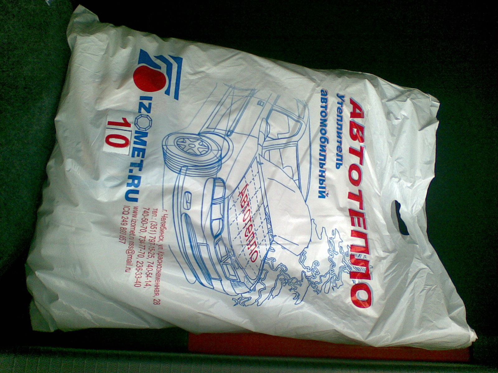

din Posted January 29, 2010 Author Report Posted January 29, 2010 http://www.izomet.ru/index.php/joomla-license Сегодня купил на антару 1400 руб.№11 наш размер, хотя он прилично больше чем надо.На днях будут морозы по 35 посмотрю как будет греться и остывать двигатель.

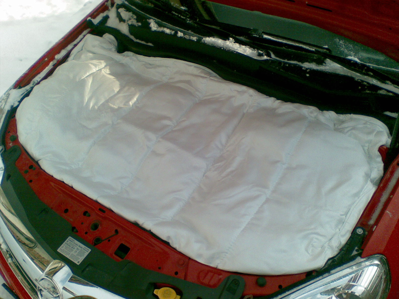

din Posted January 30, 2010 Author Report Posted January 30, 2010 Вот фотки упаковки и монтажа на Астру(красная) и результат на Антаре (серебристая).

din Posted January 31, 2010 Author Report Posted January 31, 2010 Меби на 2,4 надо :)/> но эксплуатирую вторую зиму, :)/> эта теплей, но непрерывные холода дольше с середины декабря по сегодня -25-оттепель :)/> не жмотнесь, заправляйтесь 95 и забейте на всю эту Х.Лабуду. :P/> кортонки впереди не ставлю, чай не дизель Итак не жмотимся на 95 от Сургутнефтегаза езжу :)/> :)/> + castrol TBE.Свечи denso iridium, масло mobil new life. Тока вот на сигналку зажмотился и прогрева нет. Поэтому извращаюсь помаленьку. На астре двигатель накрывать надо, там у меня даже заводского утеплителя на капоте нет.
din Posted January 31, 2010 Author Report Posted January 31, 2010 До Москвы, наверное, это еще не дошло. Судя по сайту, западнее Урала у них дилеров еще нет. Опиши, плиз, потом впечателения от ползования этой штукой. Если в по причине "гобального потепления" зимы теперь и в Москве будут как в Сибири, то дойдет и до Москвы. Сегодня утром завелась без прогрева с первого раза простояв 18 часов на улице -30. Вроде греться стала быстрее и печка быстрее начинает греть.
din Posted February 4, 2010 Author Report Posted February 4, 2010 После недели использования с морозами в -30-35 могу сказать следующее: После стоянки в течении 4 часов при -30 температура ОЖ +2 ... -2 градуса. -30-35 (без ветра) после ночной стоянки в течении 9 часов температура ОЖ -22-23 градуса.Заводится с первого раза. Крутит стартер довольно легко. Видимо стал лучше заряжать аккумулятор, т.к. после поездок в течении часа по городу он довольно теплый. Без Автотепла сильнее двигатель вымерзал. И в морозы еле-еле стартер крутил. Из "минусов" только то что форсунки и шланги омывателя не обогреваются, хотя в -30 они нафиг в Сибири не нужны, на дороги кроме песка,камней и немного соли ничего не сыпят. PS. Сигналки с прогревом нет. PPS. На последних BMW уже начинают ставит жалюзи перед двигателем для более быстрого прогрева, а в ближайшее время будут двигатель делать типа в термосе с системами рекуперации тепла (см. Зарулём 01.2010 г.).
