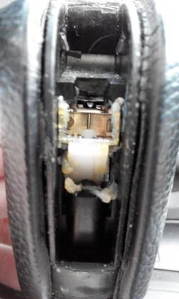

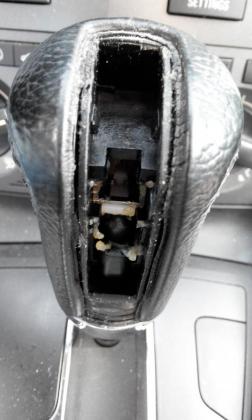

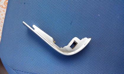

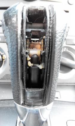

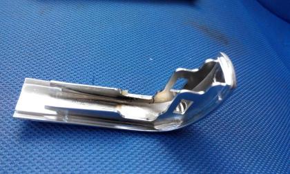

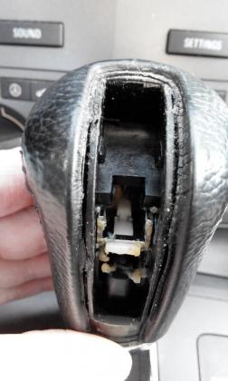

  14. Доброго времени blazer_xxx! Не знаю насколько информативно и понятно, вот фото: Кнопка не нажата, видно большое количество смазки. Вот сверху: на белую деталь - кронштейн (скорее всего треугольной формы) крепится сама кнопка, как я понял. Одну рамку кнопки здесь видно. Как крепится кнопка с кронштейном в рукоятке - непонятно. Снизу под кронштейном черный палец, который при нажатии уходит вниз. Плоскость кронштейна, которая работает в контакте с пальцем наклонная, то есть чем сильнее нажата кнопка, тем больше палец уходит вниз. Возвратная пружина, как я понял, находится под пальцем. На кронштейне и самой кнопке никаких пружин или чего то подобного нет, по крайней мере отсюда невидно. Кнопка с кронштейном ходят в пазах корпуса рукоятки, для чего и заложена смазка!!! Соответственно этот механизм тоже НЕОБХОДИМО ОБСЛУЖИВАТЬ - обновлять/заменять смазку периодически для предотвращения истирания и заклинивания/слома деталей!!! Все детали ПЛАСТИКОВЫЕ!!! Далее: Кнопка нажата. Хорошо видно, что палец ушёл вниз: Вот ещё сверху: Смазку размазал по пазам и деталям, будет время - заменю/обновлю. Ещё сделал фото серебристой накладки (думал сначала (наивно), что она алюминиевая :D: - хрен там - пластик :yahoo: ) : Для снятия необходимо аккуратно подцепить сверху тоненькой отверткой и тянуть вверх. Она крепиться сверху на двух защёлках, а снизу вставляется в пазы зацепами. В общем то всё.
