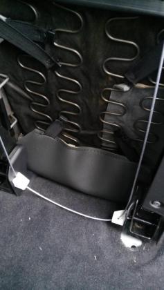

  5. Дошли куки сделать откидывание задних кресел Получилось. Примерно так. На фото правое, так же сделал и левое.

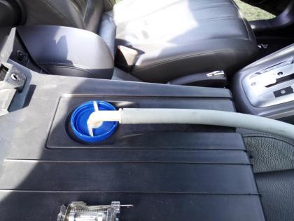

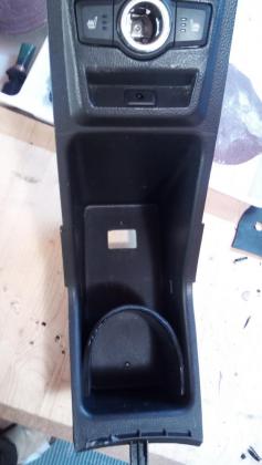

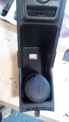

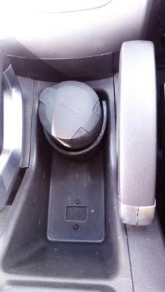

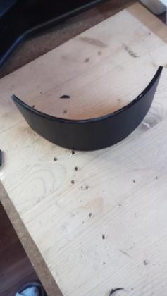

  6. Подумал что надо все таки убрать этот мобильный портал и сделать бюджетный пдстаканник. Вот примерно что получилось. вынимаем портал от телефона берем кусочек пластмассы (я взял от крышки пластиковой бочки) вставляем внутрь и маленькими саморезами крепим. конечный результат. дешево и сердито.

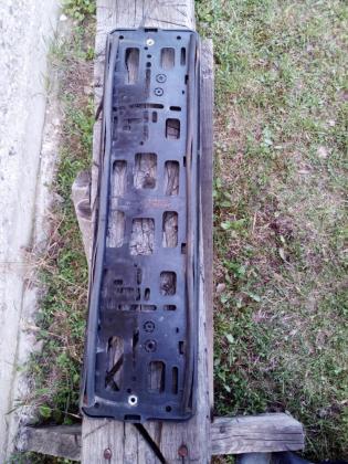

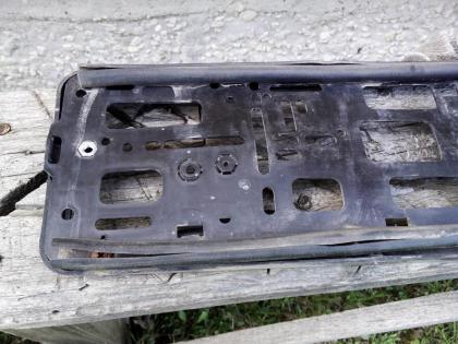

  8. поделюсь решением как прикрепить номер чтоб не брякал при закрывании двери багажника на рамку маленькими саморезами прикрепляем шланг, я взял старый от водопровода 1/2 дюйма, снял металлическую оплетку смотрится так,практически не видно и рамка по двери не трет и не брякает

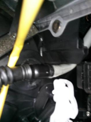

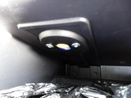

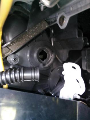

  10. Озадачился дыркой в бардачке для охлаждения вот что было, отверстие откуда дует охлаждение тройник и подходящий к нему воздуховод подсоединил шланг к тройнику и провел его к отверстию в бардочке. отлично подходит шланг наливной от стиральной машины вид из бардочка теперь такой теперь дует

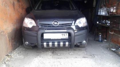

  21. посмотрел оказывается невозможно переставить передние парктроники кто-то писал что можно просто их заклеить чтоб не пищали от кенгурятника, попробывал алюминевый скотч- пробивает, приклеил скотчем 5 рублей отключились , а остальные работают бампер стал на 10 рублей дороже))))

  23. да реально поменять парктроники передние не снимая бампера. Не удобно конечно, руки с трудом пролазят за решетку)))
