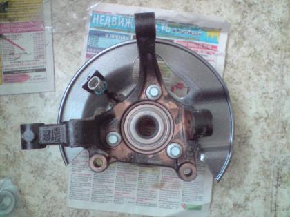

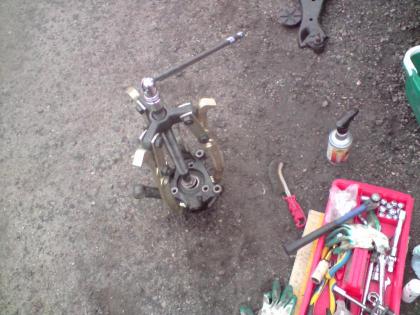

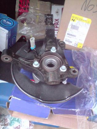

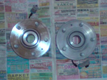

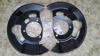

  22. 4. Демонтаж/монтаж ступичных подшипников с поворотным кулаком передней подвески. Перечень деталей для замены ступичных подшипников передней подвески: 1. IJ113019 - Ступичный подшипник в сборе с датчиком ABS - 2 шт. 2. Opel/GM 4802993 / 20970155 или 4819743 / 95483567 (заменяемый) Щиток грязезащитный тормозного диска Л/С - 1 шт. 3. Opel/GM 4802994 / 20970156 Щиток грязезащитный тормозного диска П/С - 1 шт. 3. Opel/GM 4809310 / 96625947 Болт ступичного подшипника к поворотному кулаку - 6 шт. Для демонтажа поворотного кулака необходимо открутить гайки и болты от амортизационной стойки, рулевой рейки и переднего рычага. Как только поворотный кулак со ступицей оказался в руках начинаем разделять его на составляющие. И тут возникает особая проблема, (это особая болезнь всех без исключения Антар и старых и новых) закисание ступичного подшипника в поворотном кулаке. Для его рассоединения использовал свой огромный съемник для подшипников. Хочу заметить, я не приверженец ремонтировать свое авто с помощью ударных инструментов, молотка и ему подобного, только деликатный разбор и последующий сбор. Попотеть пришлось изрядно. Вид разобранного поворотного кулака, его необходимо тщательно очистить от грязи и закиси для последующего монтажа новых ступичных подшипников. Подготавливаю новые ступичные подшипники для монтажа. Вид нового слева и обработанного справа. Обработка заключалась в нанесении на чистый металл цинкового покрытия для долгой службы без ржавчины. Производим подсборку поворотного кулака со ступицей и грязезащитного щитка воедино с использованием новых болтов. Грязезащитные щитки так же подготовлены, они покрашены порошковой краской черный металлик, так как заводской транспортировочный грунт не выдержит наших дорог. Окрашивание производил у нашего партнера "Наяда" в комплекте с колесными дисками, т.е мне их подготовили как бонус. Болты крепления передней ступицы к поворотному кулаку затягиваются с усилием 115 Нм, т.е на коленке данный узел не затянуть, только в тисках или на машине, предварительно собрав и установив амортизационную стойку и нижний рычаг без приводного вала. Заключительная операция это соединение воедино четыре узла: амортизационной стойки, поворотного кулака со ступицей, приводного вала и нижнего рычага. В данной операции сложностей нет никаких, монтируем амортизационную стойку на кузов, поворотный кулак одеваем на приводной вал и монтируем на нижний рычаг и в амортизационную стойку. Все операции проводим на наживление т.е не затягиваем гайки, затягивать гайки начнем как только все узлы будут стоять на своих местах и не будет никаких разногласий между ними. После затяжки всех гаек тарированными моментами у нас остается одно место где придется еще повозится - это корончатая гайка шаровой опоры нижнего рычага. Момент ее затяжки всего 10 Нм, т.е от руки, но после нужно установить шплинт для ее фиксации. Для шплинтование гаек используется два способа: вокруг гайки и поперек гайки. Заводская шплинтовка выполнена по первому способу, вокруг гайки, но в домашних условиях ее выполнить правильно и красиво затруднительно, поэтому я выбрал второй способ. Да и к стати, когда производим демонтаж поворотного кулака от рычага то расшплитовывать гайку и извлекать шплинт ни к чему, сразу начинаем откручивать гайку ключом, гайка легко срезает шплинт и откручивается, но менять гайку и шплинт на новый обязательно. После сбора всей подвески остается не собранной тормозная система, она тоже у меня сильно обновилась с применением новых деталей и ремонтных комплектов, но это чуть позже.

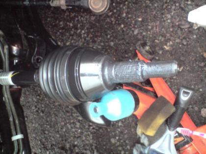

  23. 3. Демонтаж/монтаж приводных валов передней подвески. Перечень деталей для замены приводных валов передней подвески: 1. Opel/GM 4804570 / 96624724 Приводной вал в сборе передний П/C - 1 шт. 2. Opel/GM 4804569 / 96624723 Приводной вал в сборе передний Л/C - 1 шт. 3. Opel/GM 4812869 / 94515529 Гайка центральная ступичного подшипника - 2 шт. Приводные валы демонтируются элементарно и просто, если вал изношен и с ним церемониться не нужно то простым резким линейным движением на себя выдергиваете вал из АКПП и также с удлиняющего промежуточного вала с правой стороны. Если валы с шарнирами ШРУС годны к эксплуатации то извлекать нужно более аккуратно дабы не оставить забоины на внутренних шарнирах ШРУС-а, для этих операций используют специальный рожковый инструмент как описан в заводских инструкция (см. ссылку выше) так и с применением лопаток монтировок отжимая корпус ШРУС-а от корпуса АКПП. НО!!! ПЕРЕД ТЕМ КАК!!! производить демонтаж валов, НЕОБХОДИМО произвести тотальную очистку рабочего места. Т.е грязи по определению не должно быть в зоне демонтажа валов, так как это работа связана со вскрытием внутренней полости АКПП и попадание грязи категорически не допустимо. Вблизи. Как только вымыли до чиста зону вокруг приводного вала можно приступать к его извлечению. Если машина простояла продолжительное время и успела остыть, то при извлечении вала ШРУС-а масло из АКПП не побежит, но если она была горячей то небольшое количество масла выйдет наружу. Вал в коробке АКПП удерживается с помощью стопорного кольца и он сопротивляется выходу вала из коробки. Извлекаем новый приводной вал из заводской упаковки для стороны АКПП (левая сторона), перед тем как его установить его нужно подготовить. Для этого шлицевой хвостовик со стопорным кольцом обильно смачиваем трансмиссионным маслом АКПП (заранее приобретаем бутылку масла JW3309). Это нужно , что бы мы не монтировали на "сухо" через сальник щита АКПП и тем самым его не повредили да и для работы шлицевого соединения будет полезно. Приводной вал аккуратно и без спешки заводим в АКПП до упора от руки, далее выбрав все рабочие зазоры в ШРУС-е трипоиде с усилие заводим хвостовик до щелчка. Противоположный шлицевой хвостовик для ступичного подшипника так же обрабатываем специальной густой смазкой GM. Важное замечание: Во время монтажа приводного вала и последующих работ не допускается оставлять приводной вал "висячим в воздухе" - это приводит к его внутреннему повреждению и к скорому износу. Вал должен иметь опору или подвес - это ВАЖНО.
