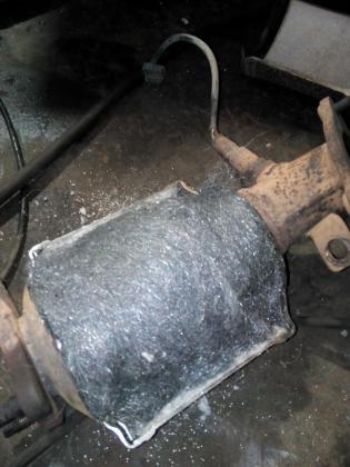

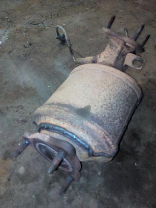

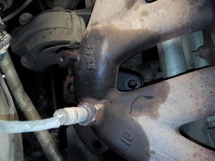

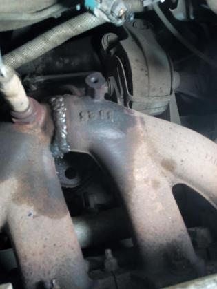

  2. удалил коллекторный катализатор 30 декабря чиповал Адактом под Е2 в 2015 при пробеге тысяч 35 сейчас 115 перед этим появился запах на холодную в салоне и и машина недымила первые минуты три после запуска при разборе увидели треснувший коллектор, оплавленный кат с стороны коллектора и самое главное!!! железку от лямба зонда валявшуюся сверху на кате коллектор говорят трескается из-за перегрева потому что кат плохо пропускает кат вырезали, вварили дырявую трубу из нержа и напихали металлическую хрень типа минваты( у них в рулоне была) коллектор подварили полуавтоматом(не уверен за это действие) но сказали всем так варят да и вариантов не было думаю коллектор заменить надо всетаки на машине не ездил все праздники так что не понял легче ей стало или нет))) второй пока решил оставить , народ говорит вонять будет если оба вырезать по поводу нельзя удалять по моему это бред у меня знакомый на зафире движок перебирал с задирами в цилинрах тут два варианта либо новый кат за хорошие деньги либо пламягаситель сам кат после праздников отвезу сдам вроде рубля 3-4
