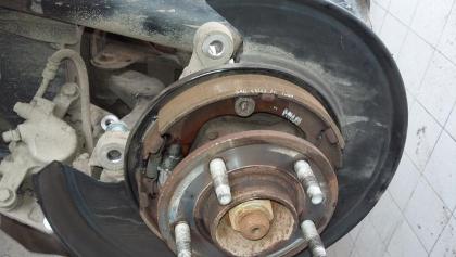

В теме "ручник" подробно расписано, как и что делать. И фото имеется.

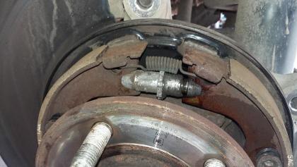

Искал действительно не там. Я уже выкладывал фотоотчёт по ручнику. Снять колесо и тормозной диск, раздвинуть колодки ручника гаечкой и опять одеть диск. Ручник будет держать намертво!!!

Столкнулся с проблемой - на небольшом подъеме электрический стояночный тормоз (ручник) не держит откатывание назад. Троса не регулируются. Сама коробочка с приводом тоже закрыта наглухо. Отверстий для регулировки , как на механике, тоже нет Пришлось снять суппорты, тормозные диски и повернуть барашки на пять щелчков. Результат великолепный. Рекомендую.
