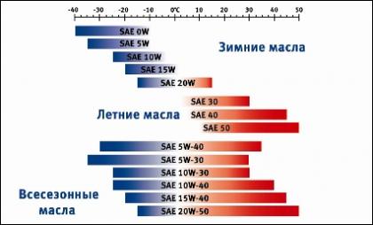

  7. Так у них и низкотемпературная вязкость разная - 0W и 5W
