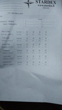

Скатался сегодня на диагностику форсунок. Так как был в них не оч уверен. По симптомам долго заводится иногда, особенно как только холодает, но не до минуса. Ну еще валит машина лучше если постоит недельку. Но так особо претензий небыло. Просто хотел на всякий случай их проверить. Сняли, сначала проверили распыл, держат ли давление. Потом запихали их в стенд и запускали тесты. Все 4 форсунки полный ок по всем параметрам. Пробег 210к. Топливо БиПи. Правда когда все собрали и я поехал домой то мне показалось что машина веселее едет. Может кажется а может когда тестили давление высокое давали и что-то там этим давлением прочистило. Дали распечатку. Денег взяли 4к за съем/установку и диагностику.

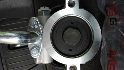

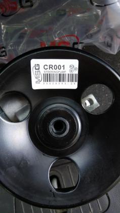

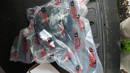

Поставил я насос MSG CR001. Ну то что он нам подходит это не совсем правда. Косяк номер один: пришлось пересаживать носик со старого оригинала, с доработкой этого самого носика, путем отпиливания трубки с внутренней стороны этого самого носика. Косяк номер два: на MSG нет резьбы вообще на ушках, да и третьего ушка как бы нет, точнее есть, но дырки в нем нет. Это решилось длинными болтами и гайками. В итоге: ничего не свистит при повороте руля, руль крутится довольно легко. Из минусов: между 2 и 3 тыс оборотов появился звук уууууууу. Напоминает электромотор, или машину двигающуюся задом. ХЗ почему он есть, пока езжу.
