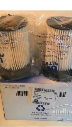

  6. Если корпус под длинные фильтры,то короткие нельзя ставить ,вся грязь мимо пойдет

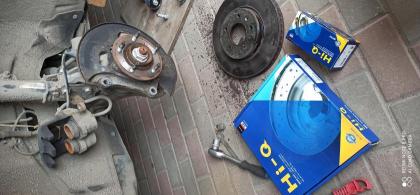

  10. Ну вот наконец-то у меня дошли руки поменять тормозные диски колодки стерлись в 0 начало скрежетать металл об металл.Пробег 99 тыщ
  11. номера дисков Sangsin на перед и зад можете подсказать? заодно колодки ручника кто какие ставил? SD3019-передние,SD3039 -задние

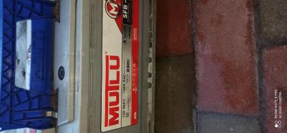

  18. Короче Тюмень не получилось у меня приобрести в итоги взял вот такой аккумулятор. У mutlu оказалось короткое замыкание подсоединили прибор проверили.

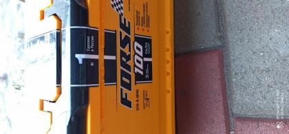

  20. Вчера снова не смог завести авто , аккумулятор за ночь разрядился в ноль,стартер не смог сделать ни одного оборота .Попытался прикурить от ларгуса тоже ни чего не вышло.На ночь поставил его на зарядку,с утра смотрю а он не зарядился вообще ,внутри все бурлит как в вулкане и сам очень сильно нагрелся.Вообщем заказал себе Тюмень завтра должен прийти.С турецкими аккумулятора Мутлу больше связываться ни когда не буду ,проработал чуть больше двух лет.
