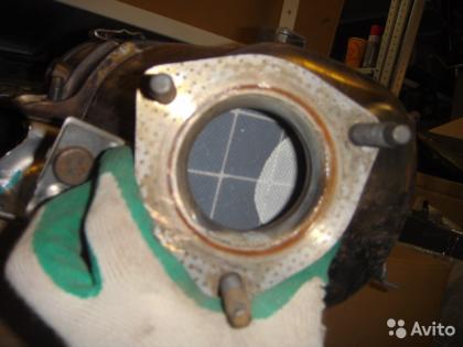

Чтобы увидеть есть там зазор между блоками фильтров или нет. Странно, а почему сверху где кат тоже соты черные - кат же должен быть проходным

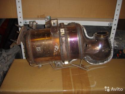

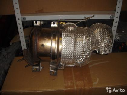

Ну как знаете. Так значит так. Разбор бы дал точное понимание сколько см занимает этот сажевый и скорее всего дал бы понять возможно ли расковырять только нижнюю часть, сохранив катализатор. т.е. обойтись без разбора, а только снятием выхлопной. А там уже шить или нет (как выяснилось-шить все равно) решилось бы пл ходу. Или что то не так говорю?

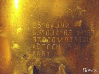

Так, мужики, все в силе? А то я куплю его и останусь сам потрошить) Сегодня вроде должны забрать его и отправить мнк
Аналогично) И образование тоже! Не думаю что будет прогар если там на половину объема останется керамика катализатора. Набрал его и застолбил ЛОТ.
Ну про дырки я читал еще два года назад когда машину брал, но мне не нравится это дело, т.к. все таки целостность нарушается и думается мне, что он крошиться начнет. А вот если они физически отделены друг от друга, то это вообще красота будет!
Ну да, так я же и написал в 547 посте примерную последовательность. Я бы занялся этим. Если Евгений26 не против) Подробнейший фотоотчет само собой будет приложен

Я 1000 Indigo 1000 Евгений 26 1000 Ромчелло 1000 kaib 500 Павло 1000 Если еще пару человек откликнется то можно и заказывать. Он поднял трубку, говорит машина после удара, надо было просто списать типа его... до него не дошло, все ровное и целое
