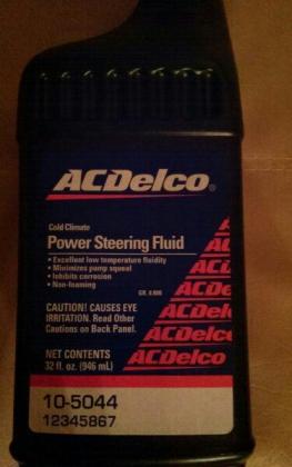

После того как мой гур потёк, мне сказали что родная жидкость с завода, мало подходит к эксплуатации после - 25!!! И залили какую то другую:

В общем съездил я к ОД! У меня с какой то трубки слетел хамут, и жидкость из рулевой колонки вылелась! Не хотели признавать это гарантийным случаем просили заплатить около 6000 за работу, новую жидкость "GM Power Steering Fluid Cold Climate" и диагностику - говорили что это обыденная ситуация, так у всех бывает и не кому гарантию не признают! Пошол в отдел гарантии,сказал что за всё заплачу только после того как мне будет выдано официальное обоснование отказа от гарантии за подписью и печатью, которое я намерен отсканировать и направить в GM, или если не поможет в защиту прав потребителя - меня попросили 30 минут подождать, после чего прегласили и сказали что мой случай гарантийный! А вот эвакуатор не компенсировали, сказали за компенсацией обращаться opel assistent 8 800 250 12 18! Я им позвонил и мне сказали что компенсация не предусмотрена! Завтра буду звонить в gm разбераться! Везде, даже на сайте опеля написано что 130 км бесплатно, а следующие по 45 рублей км. С возможным возвратом денег у дилера! А мне мало того что посчитали 70р. (Всего я заплатил 3710) За км. Так ещё и не вернули ни чего!

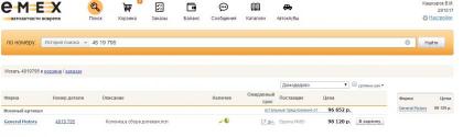

Всем добрый день! Вчера (на улице -18) как и всегда завёл машину с авто запуска, спускаюсь к машине, она нормально работает, сажусь, кручю руль, и о боже, руль дёргается, звук при этом ужасный, металически скрежетающе чавкающий), смотрю под машину, а там красное пятно! Ну понятно что из гура вылилось масло! Звоню в тех поддержку опеля (называется как то opel assistent 8 800 250 12 18) в общем они завтра на ихнем эвакуаторе повезут меня к ОД в город Сургут, 130 км бесплатно, а оставшиеся 50 за мой счёт 70-ть рублей за км, но если случай гарантийный, то мне всё вернут! Так вот, если вдруг случай не гарантийный, я посмотрел стоимость рулевой рейки и ах**л: В ЭМИКС по моему вину она стоит 98 120 т.р.! Но если я нахожу эту рулевую рейку от точно такой же 3-х литровой каптивы спорт, она стоит 15 217 рублей! Почему такая разница в цене, или та что за 98 120 из золота, а та что за 15 217 из фальги????

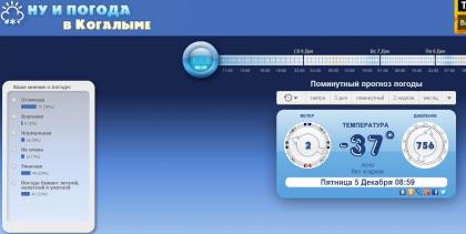

Я сегодня грел машину 25-ть минут, после того как тронулся всё равно ещё чувствуется что машина холодная, в салоне холодно, коробка холодная - еле переключает, чувствуется что жидкость гура замерзла - руль крутится тяжело, мне кажется что если б тачка умела говорить, она бы сказала: "Мужик ты в своём уме, иди пешком бл**ь, меня не придумывали для такой температуры! Так это я ещё 25-ть минут её грел, а еслиб сразу прыгнул и поехал!!!, мне кажется не проездила бы она долго тогда! У нас сегодня -37! А летом у нас иногда бывает и под + 40! http://kogalym.nuipogoda.ru/
У масла 5W-40, которое вы покупаете, вязкость при минус 35 будет 17050, это гуще чем 0W-40 аж на 55%. Он же пишет, что на ЛЕТО решил прикупить! Летом - 35 :huh: :huh: :huh: это даже суровей чем Когалым :D:

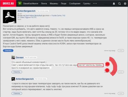

Лазил тут на драйв два, заглянул к одному чуваку на страницу! он там выложил видео запуска антары в мороз (- 35) на масле GM 5W30! И ниже прочитал бредовый комментарий))) но от уверенности с которой пишет его автор становится смешно, и от ответа автора видео тоже весело))))) http://www.drive2.ru/l/2864178/ Сообщение моё конечно не несёт ни какой пользы, но мне просто надо было с кем то этим поделиться)))
