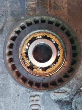

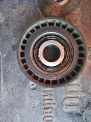

Да блин чо то с телефона не хрена не отправил хз,ща отправлю с компа. Кстати этот чехол что я верхний обломил крепеж хотел вообще его не ставить а потом всё таки прикрепил ,теперь держится только на двух нижних да вроде не брямкает пока.Фото обводных роликов и оба такие как на фото.
Сегодня заменил ремень, поставил (Skf) думаю помягче чем родной а заодно сломал верхний крепёж у защитного кожуха маховика это ппц какой инженеры идиоты чтобы его поставить обратно думаю надо крепление подушки двигателя снять чтобы верхний болт вставить ну да ладно, ролики 2шт пассивные снял думал поменять но решил просто перенабить смазкой (вмп авто голубая) вскрыли вот что увидел на 90тыс км фото прилагаю.
Так ты рядом, спроси у Белаза аль что за личность то ютюбе?Это как шелл пел мел а может куры не несутся!Ролик натяжителя епрст 12000т км отходил и всё ок а ты хадо мадо!

Катит очень даже не чего!читал много отзывов какую взять в итоги у товарища маленький сервис чисто кадиллакам и тахо занимается, когда ему сказал про смазку какую хотел взять а он говорит что её уже 5 лет использует и никаких проблем и смысла за импорт платить не видит,кстати у меня ролик натяжителя набит голубой смазкой этой фирмы хотел сам натяжитель поменять от грохота ремня а потом понял что сам ремень дубовый но уже сняли короче, ремень оставили а ролик прочистили и набили этой смазкой 12000км полет нормальный и всё тихо и даже зимой.
