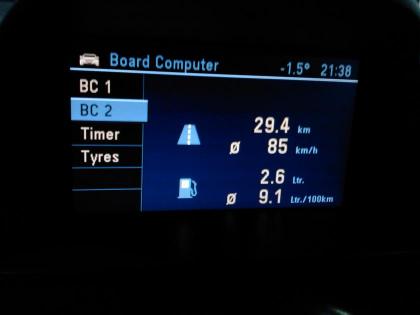

Не, какие 14=) 14-15 это по загруженному городу. А вот по трассе меньше 10 обычно не получалось. Помню, как тока купили, я выцедил 9 с чем то, но это реально очень старался сэкономить, и скорость была 80. А сегодня я просто ехал в потоке , то есть 100-120, старался не газовать за зря, тоже с целью оценить минимальный расход, но это вполне рабочий режим, быстрее особо и низя - камеры.
нам прошили мотор, коробка у нас не шьется. пока буду краток: это пустой МКАД, спокойная езда. и такое ощущение, что под горку все время ехал. с юга на северо-запад, раньше не обращал внимания на гористость=).
