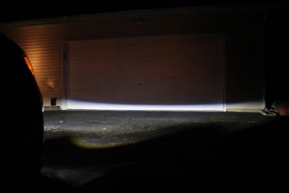

Странно слышать про слабый свет на антаре. Линзы берегу, включаю только в темноте, а для обозначения авты - габаритки и ПТФ. Пробег 44 тыщи, то есть наработка линз тысяч 10, вобщем свежие, светом доволен. Не хватает адаптива, но это придирки уже. Сравниваю с бмв е60, с найтбреккерами. Вот что не радовало - это странный эффект желтизны, стоковая 4300К лампа снаружи воспринималась четко как галогенка) особенно на фоне хороших диодов в габаритках. Поставил лампы осрам кулблбю 5000К и +чего то там Люмен, стало хорошо. Насчет СТГ - тоже не понимаю претензий, полки идеальные. Понятно, что на мутной оптике все будет хуже, но это уже не к фарам вопрос. Вобще на каждом, наверно, форуме народ недоволен светом фар=) Просто рефлекторы за 3-4 года уже выгорают у многих, да и все остальное деградирует, пачкается. Лобовуху тоже надо изнутри мыть=) Благодарю мущин, кто вынул модули без вскрытия фары, очень ценная инфа.

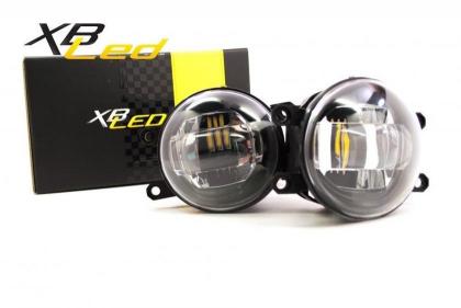

Мужики, за мтф подпишусь, в габаритки нет ниче лучше вот таких Осрамы и филипсы - говно, они по ГОСТу, поэтому поток у них аналогичен штатной шлампе накаливания, которая даже не галогенка, и у них не выше 100Лм, только ради эстетства. А МТФ - это уже что то, 270Лм, по заметности сравнимы с поворотниками. Идеальны в наших фасетках, кругляши (на ксенофарах) залиты светом полностью, в отличие от многих жирных "старледов", выходящих из фокусаю. В рефлекторной фаре народ принимает их забытый ближний=) По ресурсу - у меня их пара комплектов бегает, год и 3 года(пробег - тыщ 10) - пока оба живы.
