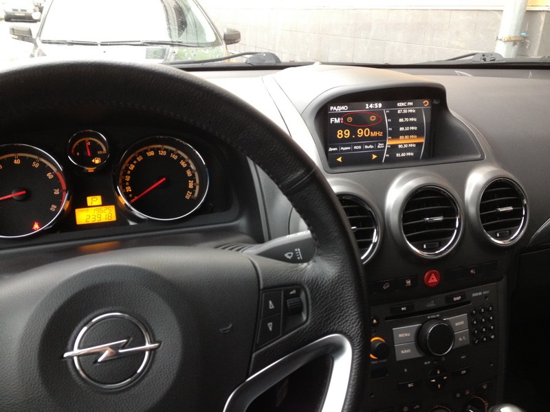

У меня там только появляется при включении стерео- надпись "стерео вкл" На самом экране радио, где надпись RDS надо что-нибудь активировать ? Я вот смотрю на машине Станислава всего 2 кружочка светятся, а у меня туева хуча всего, а толку нет

Счастливые обладатели данного ГУ , подскажите как сделать,что-бы заработала функция RDS в радиоприемнике. В основных настройках ГУ вроде бы ее активировал, но она собака все равно не кажит!
