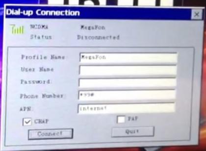

Странно... Мне кажется надо попробовать другой, заведомо рабочий модем. Есть еще в Томске антароводы, у которых есть такое ГУ?

Гугл говорит, что Код ошибки 604, 605, 608, 609, 615, 620: Файл телефонной книги подсистемы удаленного доступа Windows и текущая конфигурация Удаленного Доступа к Сети несовместимы друг с другом. Метод устранения: Перезагрузите компьютер. Если ошибка не исчезает, то удалите и заново создайте VPN соединение. А какой "номер телефона" ты вводишь? Там должно быть что-то вроде такого. У меня вот так (правда симка мегафон), но я не помню, что там должно что-то вводиться вручную: Попробуй еще вот такое.

Он не настраивается. Нажимаешь "соединение" и все. При условии, что модем подходит.
