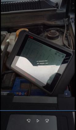

  15. Всем доброго дня. Победил я эту несчастную ошибку P2076 и Р2078 + P2009 {Фото 1}. Ещё зимой начались проблемы с электромагнитным клапаном изменения геометрии впускного коллектора, он же датчик положения клапана впускного коллектора GM 12620998 {Фото 4}. Выявлялась ошибка только при диагностике сканером Launch текущего состояния мотора. В январе 2021 на автосервисе вынули этот датчик, почистили и ошибка ушла... и как оказалось на полгода. И вот недавно, на приборке стал периодически загораться "Check engine" с вновь появившимися симптомами ошибок P2076 и Р2078. Когда чек энджин стал гореть на постоянке, тогда мои руки дошли до этой проблемы и мы разобрали досконально сам клапан геометрии. Предварительно за основу Я взял статью с драйва https://www.drive2.ru/b/487774420358660433/ и первый сюрприз - в моей микросхеме датчика оказался конденсатор 63V при 125гр и 100V при 85гр {Фото 3}. Автор статьи на Драйве со своими комментаторами ошиблись с выбором кондёра! Второй сюрприз - проблема оказалась не в конденсаторе, а в физическом износе места пропайки контакта микросхемы, в красных кружках выделил - надорваны контакты с мест пропайки {Фото 2}. Опель никогда меня так ещё не удивлял После повторной пропайки микросхемы ошибки пропали и больше себя НЕ ПРОЯВЛЯЮТ! Цена вопроса электрика с автосервиса - 2000р. Всем удачи

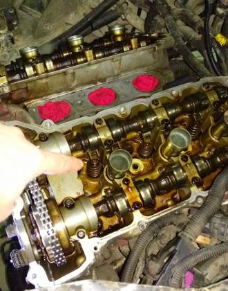

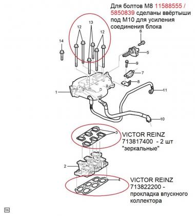

  18. На этом видео более чем подробно описана одна из технологий установки ввёртышей www.youtube.com/watch?v=VdEG3VE_rUA&t=682s Мне ставили "ввёртыши-пружинки" {они так и называются -- ввёртыши-пружинки - ремонтная резьбовая вставка для внутренней резьбы из выcoкоcopтной стaли. Фopмуются с выcoкой точнocтью из пpoволоки poмбовидного сечения в виде пружинящей спирали. За счет этoй рaзницы и пружинящих свoйств матepиала peзьбовой встaвки вoзникает paдиальное pacширение, и, как peзультат, устойчивое и беззазopное paсположение в принимающей peзьбе. Это избавляет от нeoбходимости использовать резьбовой клей (фиксатор резьбы) для фиксaции, в отличие от клaccической втулки. Peзьбовые ввёртыши-пружинки обecпечивают выcoкопрочную, изнococтойкую, устoйчивую к тepмической нагpузке peзьбу выcoкой точнocти}, основное назначение - создать соединение, обеспечивающее большую нагрузку в металлах низкой прочности, коим является наш алюминиевый мотор V6

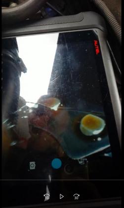

  19. Мне вся работа обошлась в 20 тыс руб. т.к. присутствовали слесарные работы по уплотнению впускного коллектора. Что ещё я упустил: На пред/подготовительном уровне к замене цепей через масляную горловину мы пропустили зонд - эндоскоп, оценили внутреннее состояние мотора, износ, отложения и т.п. Видео я загрузить не могу, прилагаю фотоотчёт скриншота с видео { Фото 1 }. Далее оценили уровень подсоса с впускного с коллектора. Для этого очистителем тормозов делали впрыск в места прокладок. Подсос присутствует, но не настолько критичный чтобы датчик кислорода смог выдавать ошибку по богатой или бедной смеси { Фото 2 }. Установить новые ввёртыши с целью уплотнения и полной ликвидации подсоса была моя инициатива, о чём ни разу не жалею { Фото 3 } :yahoo:

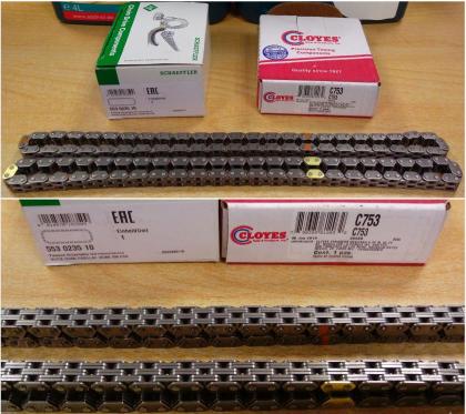

  23. Спасибо за комментарий. Лишний раз убеждаюсь на своём опыте и ошибках знакомых -- идти на ремонт нужно максимально подготовленным со всеми запчастями, в противном случае, велик риск с каким столкнулся ты сам, отказ в поставке одной цепи вынудило тебя ставить цепь другого производителя, то бишь совать в мотор сборную солянку цепей. Это не для меня. Это ещё хорошо когда ты вскрыл мотор и не столкнулся с тем что необходимая позиция в твоём регионе под заказ в 30 дней, и ты заново собираешь мотор, скрипя от злости, чтобы его потом снова вскрыть и собрать :wacko: Посмотрел твою статью на drive2. Довольно интересно расписано! :cool2:

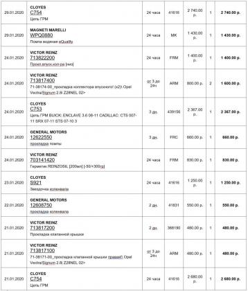

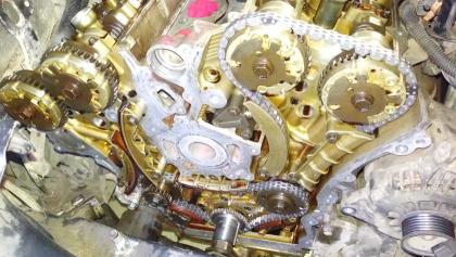

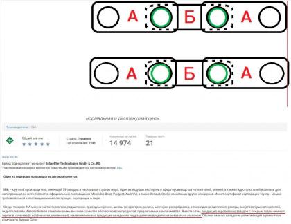

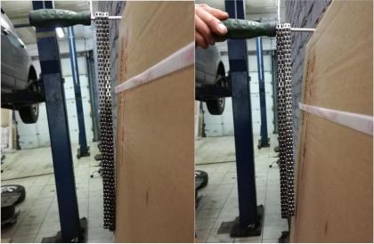

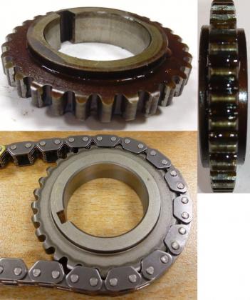

  24. Всем Антараводам привет :est: Прошло больше года после замены цепей. И вот дошли руки… Рассказываю как я решил проблему с цепями с наименьшими вложениями. Была всего лишь одна ошибка P0008, на ней я проехал ~ 5 тыс км и на момент замены цепей пробег составил 157 тыс км. Я сделал следующее. Для начала заказал полный список всех запчастей для замены (важно – все позиции возвратные!): прокладки, цепи, звёзды, направляющие, натяжители, успокоители, башмаки и т.п. Цепи рассматривал от американского производителя CLOYES на моторы объёмом 3.6 --> Buick, Saturn, Cadillac, Suzuki Vitara XL7. Их артикульные номера: верхние C754 Cloyes – 2 штуки, нижняя C753 Cloyes – 1 штука. Разница с производителем Ina всё-таки есть не только из-за форм/фактора и веса самих цепей{ Фото 5 }, но и ещё из-за состава материала, т.к. цепь вытягивается из-за того в наших цепях элемент соединения звеньев пин - шарнир качения - изнашивает звено цепи. Он со временем его перетирает и звенья дают люфт, + в довесок скриншот о производителе Ina с Amazon в 2020г {Фото 3}. Итак, вскрытие показало :ph34r: 1) износ всех цепей, сильнее всего вытянулись две верхние цепи { Фото 2 } 2) Изношена звезда коленвала. На её замену S921 Cloyes . От родной звезды Ina отличается боковой поверхностью { Фото 4, снизу звезда и цепь Cloyes } Направляющие, башмаки, натяжители – они способны ходить долго. Почистили, поставили на место. Знаю что во многих автосервисах практикуют маркетинг замены всех элементов ГРМ, но не в моём случае :bee22: Мой риск оправдался, если бы я заказал комплект того же Ina со всеми звёздами или направляющими, по факту они бы мне не пригодились. Поскольку при вскрытии выяснилось что люфтит помпа, в срочном порядке пришлось заменить и её. Список всего что потребовалось по состоянию на 30.01.2020 прилагаю { фото 1 } Цепь Cloyes от более мощных моторов встаёт как родная, последнее фото. Ну что ещё сказать, заменил прокладки всех крышек во избежание подсоса, а кто в это не верит, - зря. На новых цепях откатал почти 30 тыс км. Полёт нормальный :super:
