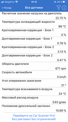

  9. Долговременные растут

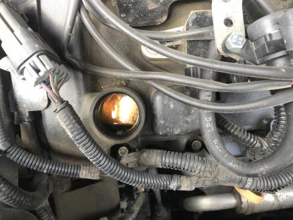

  10. Скрин на холостых
  11. Медленно и поэтапно проверяйте все. Смотрите коррекции по лямбдам, идеальный вариант смотреть на ноутбуке одновременно обе лямбды и оценивать, одинаковое ли у них время реакции - самый идеальный вариант :) Какие смотреть, кратковременные или долгосрочные? Разбег у них есть. Ещё сегодня скинул разъём со второй люмбды - вышла ошибка р0036. А машина вроде шита на Евро2 по версии продавца.
  12. Помимо промывки в масло, я ещё добавляю в бензин промывочные присадки. На работе выделяют 100 л бензина в месяц, вот я их стараюсь использовать эффективно. Может и от них темнее?
  13. Или один раз Димексидом?
  14. Что то сомневаюсь я), ничего подобного мной на предыдущих версиях Татнефть пао замечено не было Можете сфотать горловину заливную? Я лил Татнефть, но не ПАО, а кряк. Тоже не быстро темнело. К 5 тысячам было карамельного цвета. А тут темнее на глазах. Ну а горловину чего фоткать, там пластина, которая постепенно отмывается. Но я писал про вентиляцию картерных газов. Завтра сфоткаю. Пластина - показатель она плохо омывается и фактически такая минисковородка. Не откажите в любопытстве) Что то сомневаюсь я), ничего подобного мной на предыдущих версиях Татнефть пао замечено не было Можете сфотать горловину заливную? Я лил Татнефть, но не ПАО, а кряк. Тоже не быстро темнело. К 5 тысячам было карамельного цвета. А тут темнее на глазах. Ну а горловину чего фоткать, там пластина, которая постепенно отмывается. Но я писал про вентиляцию картерных газов. Завтра сфоткаю. Пластина - показатель она плохо омывается и фактически такая минисковородка. Не откажите в любопытстве)
  15. Что то сомневаюсь я), ничего подобного мной на предыдущих версиях Татнефть пао замечено не былоМожете сфотать горловину заливную? Я лил Татнефть, но не ПАО, а кряк. Тоже не быстро темнело. К 5 тысячам было карамельного цвета. А тут темнее на глазах. Ну а горловину чего фоткать, там пластина, которая постепенно отмывается. Но я писал про вентиляцию картерных газов. Завтра сфоткаю.
  16. Какой то сюр.Черный пигмент в масле это на 90% сажа от топлива. Машина на газу
  17. Если пару раз промывались сильной промывкой, дальше можно брать самые надорогие 5-10 минутки и(или) в дешевенькое загущенное прогретое покрутить на ХХ 15 мин и + 10-15 мин промывку до 0,5л.Покупаю какой нибудь Лукойл супер на распродаже или каждый день Делфи или Обнинск 10W40. Если маслоотражетель под заливной отмывается на 3,2л - внутри процесс идет. Стал специально смотреть фотки движков 3,2 - они у всех в лаке. Поэтому хочу мыть каждый раз. Сейчас масло льют ПАО+эстеры. К пробегу 2 тыщи масло уже темное, значит моет хорошо. На кряковых маслах и к 5 тыщам такого не было.
