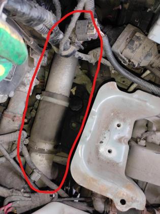

  2. Всем привет. Подскажите, стала всё чаще и чаще загораться иконка джекичана со стрелкой вниз и звучат три сигнала. При нажатии тапки в пол идет СИЛЬНЫЙ дымовал, все машины сзади отстают на несколько корпусов)) Потеря тяги есть, стартует неплохо, по почти сразу как будто что-то держит за опу, выше 80-100км\ч разгоняется равномерно и хорошо. Когда менял основной радиатор, наделал кучу фоток, заодно в кадр попал длинный патрубок, на заслонку (см. фото). Правильно понимаю, что это колхоз? Машина в одних руках, отдавал только на вырезку сажевого и замену форсунки. Два вопроса - могут ли эти проблемы быть из-за этих патрубков, и точно ли это не завод (на фото)? Спасибо.
  3. Мужики, так что в итоге-то? Есть общее решение мясорубки со стрелкой вниз? Задолбал пищать 3 раза и этим значком, либо по трассе выше 100км\ч долгое время, либо в городе по пробкам появляется, причем самое интересное, гаснет как только скорость падает до нуля! Сразу же значок пропадает!
