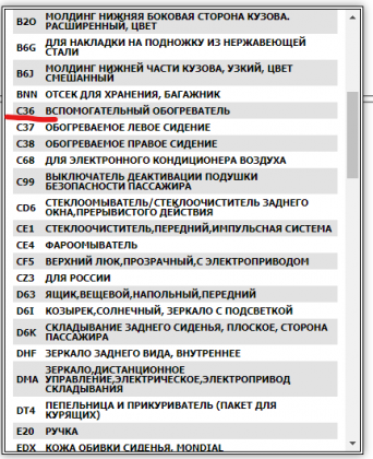

  20. Фото сделано после часа-полутора езды по пробкам. Однако, сегодня проверю на холодную и отпишусь, как раз хороший минус на улице. Про тэн любопытно, почитал по форуму, как я понял не на все комплектации он ставился, однако у меня самая полная, а значит должен стоять. То-то я каждый раз удивляюсь, что в салоне тепло с такой же скоростью, как и на бензинках))

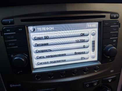

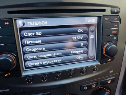

  21. Так я бы понимал, если бы напряжение проседало при включении фар. А тут наоборот, с включенными фарами 13.5 вольт, а с ВЫключенными 12.7)) Или так у всех, и так и должно быть? Фото 1 - фары включены Фото 2 - фары выключены
  22. Любопытное наблюдение. Напряжение (на запущенном двигателе) при включенных фарах - 13.5в, как только выключаю фары медленно падает до 12.7в. Что за?)) Гену в переборку?
