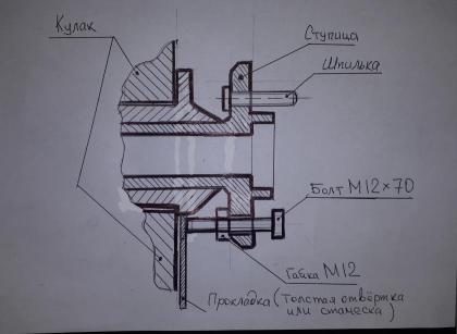

Всем здравствуйте. Заменил правую переднюю ступицу. Поставил Iljin. Симптомы - гул на скорости от 60 км/ч похожий на гул жесткой резины. Однозначно выяснить сторону поворотами влево и вправо не получилось. Качание и вращение передних колес тоже 100% уверенности не дало. Решил поменять правую, так как по мнению пассажира гул шел спереди справа, да и по статистике вроде правая первая вылетает. Для снятия ступицы использовал не хитрое приспособление. Купил 3 болта М12х70 и 3 гайки М12. Лучше купить каленые. Как добраться до ступицы описано на форуме. Я делюсь опытом, как вынуть ступицу из кулака без ударов кувалдометра. Ну может быть немного в конце молотком без ущерба подвески. Суть такова: - Обрабатываем все возможные щели и отверстия вдэшкой - Выбиваем шпильку из ступицы. Там диаметр отверстия 12,4 мм. Вставляем в отверстие болт и сзади накручиваем гайку. - Далее придерживая гайку ключом, трещеткой крутим болт до кулака ( защитного щитка). - Обязательно подложить металлическую прокладку между болтом и защитным щитком (кулаком). - Далее закручиваем болт и отжимаем ступицу от кулака. - Меняем расположение болта и повторяем процедуру. Мне понадобилось выбить только одну шпильку. Можно выбить несколько и использовать несколько гаек и болтов. - Когда ступица выйдет на пару мм ее можно выбить ударами молотка. Надеюсь это кому-нибудь поможет в полевых условиях.
