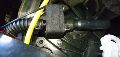

Гофра крепилась к штатной магнитоле. Это доп. охлаждение.

В принципе у меня работа климата особо не вызывала нареканий. С установкой доп. вентилятора поток воздуха через датчик однозначно стал лучше. Особенно на малых скоростях работы вентилятора печки. Там ближайший плюс - питание вентилятора печки. Питание на нем появляется вместе с зажиганием. Минус на ближайшую точку на кузове.

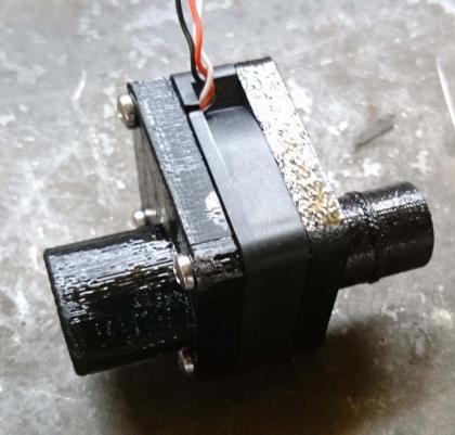

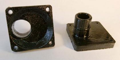

Поделюсь еще одной самоделкой. Канальный вентилятор для датчика климата. Понадобятся две детали распечатанные на 3Д принтере и вентилятор 40х40 на 12В. Две крышки-штуцера. В сборе с вентилятором. Установленный за бардачком между флейтой и шлангом. STL файлы деталей. Штуцер 2_40.rar Штуцер 3_40.rar

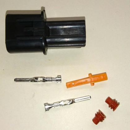

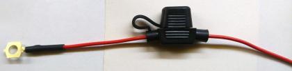

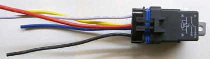

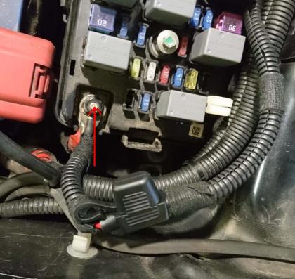

Итак небольшой отчет по подключению обогревателя зоны дворников. Мне понадобилось: 1. Влагозащищенное реле. https://ru.aliexpress.com/item/32832077664.html?spm=a2g0s.9042311.0.0.274233edXvT5AR 2. Разъем. (Ответная часть к разъему обогревателя. https://ru.aliexpress.com/item/32659491003.html?spm=a2g0s.9042311.0.0.274233edXvT5AR 3. Влагозащищенный предохранитель на 10А. На картинке уже с установленной клеммой. Сопротивление обогревателя порядка 2.2Ом. Т.е. потребляемый ток примерно 6.5А. Реле и вся коммутация установлены под пластиковой накладкой воздухозаборника вентиляции, рядом с трапецией дворников. От подкапотного блока предохранителей к реле, в полость воздухозаборника, идет только один питающий провод. Он подключен через предохранитель. Провод проходит через штатное резиновое уплотнение. Подключение и установка предохранителя на фото. Подсборка реле и разъема. Обмотка реле подключена параллельно разъему подключения обогрева форсунок. Реле установлено с обратной стороны перегородки. Пришлось просверлить отверстие. Для надежного контакта минусовой клеммы с кузовом.использованы специальные шайбы. Все соединения пропаяны и сверху одета термоусадка с клеевым слоем. Для дополнительной защиты одета пластиковая гофра.
Да, это он. Проверьте разъем и проводку к нему. Она ничем не защищена от грязи из под колеса.
Отдельно разъем. https://ru.aliexpress.com/item/32659491003.html?spm=a2g0s.9042311.0.0.3eae33ed9W17bE Еще не подключал. Но по внешнему виду - то,что надо.
Не рекомендую так делать. Номинал предохранителя на пределе. А сечение провода совсем не подходит под такую нагрузку. Я тоже поменял стекло на Каптивовское с подогревом. На Али заказал влагозащищенные реле и предохранитель. Также нашел родной разъем. Еще не ставил. Поставлю - выложу ссылки на эти компоненты.
