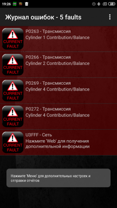

Всем привет. Появился звук как у пользователя @gvr на этой странице пару постов выше. Проявляется на холодной машине (ну холодная это уличные 20) После пяти минут работы звук вместе с ошибками пропадает. Ошибки: P0032 P0091 P245C Пробег 300 тыс. ЕГР заглушен. Были на диагностике сегодня. Сказали точно не форсунки, что-то что висит на шлейфе датчиков ЕГР, ЛЯМБДЫ, и еще чего-то не помню. Посоветовали искать электрика. Грешат на проводку. Какие действия сделать, может кто уже знает где отваливается проводка? Но меня смущает, что это утром происходит. Может лямбда пока не прогреется так? Она же в горячей части стоит? И лямбду за весь пробег я не помню, чтобы я менял.

ну так форсунки надо проверять. Вы ошибки то смотрели? http://www.clubcaptiva.ru/RU/Documents_2011/Captiva/SM-C140/92564252.ru.html#4711 для успокоения еще посмотреть бы что там с электрикойуфорсунок может банально ХК У меня простая ELMка с телефоном. Более информации вытащить не получается, да и нет знаний соответствующих. Пока из идей, это после нового года поехать в авторизованные сервисы, указанные на сайте Делфи. Либо Москва, либо Калуга. Там как раз могут код форсунки новый сделать. Может где там проблема.
Вылетела такая ошибка. Машина не разгоняется больше 60. Дилер написал замену ЭБУ за 71тыщ. Из того что было раньше. Это лопнул фильтр топливный. Но его тут-же заменили у дилера на оригинал. И переклеили крышку. Масло текло (ну это вообще стандартно). Сейчас ошибку скинул. Машина снова разгоняется. Но вряд ли надолго. Самое главное, что смущает меня. Если я поменяю ЭБУ, как быстро новое ЭБУ сгорит. А то я читал на форумах, что это вполне возможно. и мы лечим не причину, а следствие. А еще так может одна из форсунок дурковать или насос ТНВД.

ну ошибка есть - есть, ошибка не изчезает значит нужно избавиться от значка, поэтому замена но стенде в МАДИ или в МАИ, точно не знаюг где, будет бумага скажу точно, все форсунки работают исправно. На машине тоже проблем не было, кроме значка желтого. Косяк электроники?
Пришли результаты экспертизы. На руках пока бумаги нет, но форсунки признаны исправными! Поэтому по гарантии снова меняют форсунку на которой ошибка выскочила. Могу заметить, что разницы в поведении машины с "неработающей форсункой" не было, ни обороты не плавали, ни расход, ничего не дергалось, словно все исправно, только желтый индикатор горит.
