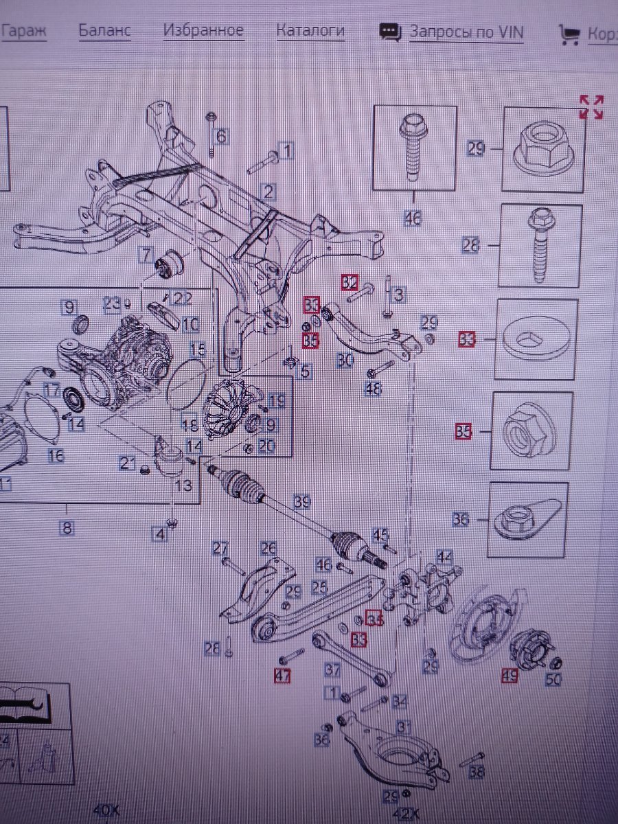

  7. Поменял развальные болты. В рестайле их 4шт. В общем комплект болта от Riginal RG1029001KIT не совсем хорош. Развальная шайба сильно болтается и того глядишь провернется. Пришлось ставить родную развальную шайбу 94525295 и оставил родную гайку.
  8. В общем заказал болт RIGINAL RG1029001KIT (комплект) длина болта 90мм+шляпка 9мм, тведость выбита 8.8- 430руб, на болт ZZVF ZV29CH шайбу GM 94525295 и гайку GM 10282253. Разница в гайках GM (справа) и Riginal (слева)
  9. У меня рестайл 2015. Те что 4шт с задней подвески они под одним номером? Передние такой-же номер оригинала GM? Я по каталогам Автодок подбираю. Там почему-то в задней подвеске по ВИНу идет два простых болта... Хотя нарисовано на схеме болт с шайбой эксцентриком как GM 95471155, но когда смотришь на код GM 94502050 - там на фото простой болт. А когда смотришь аналоги этому коду, то выдаёт КIT Febest 1029-001 и даже шайбы 94525295, гайки 10282253 одинаковые
